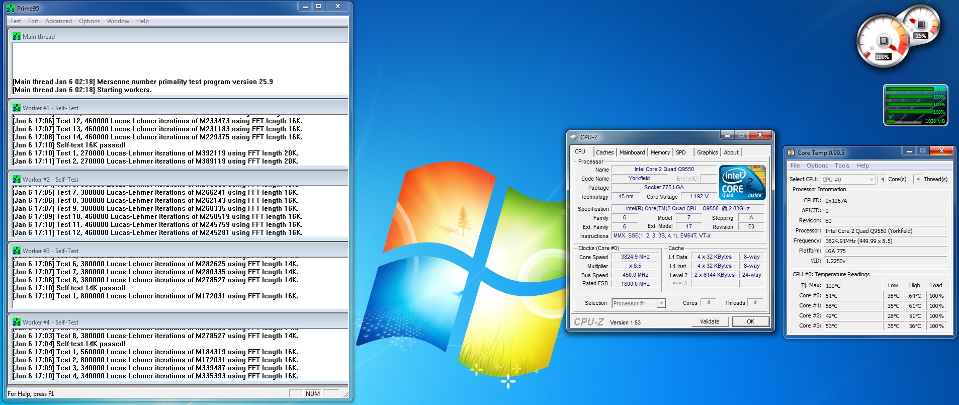

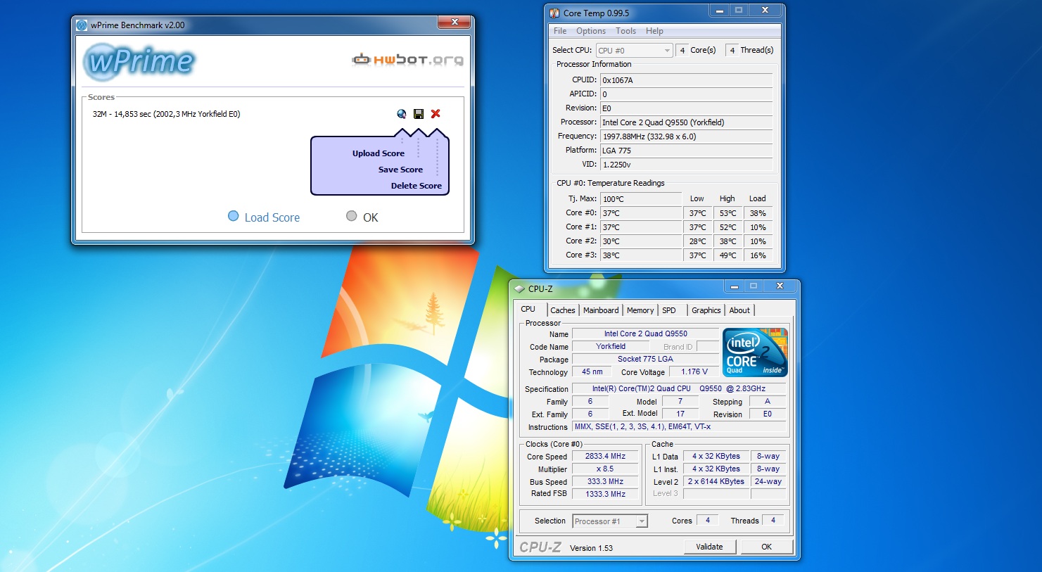

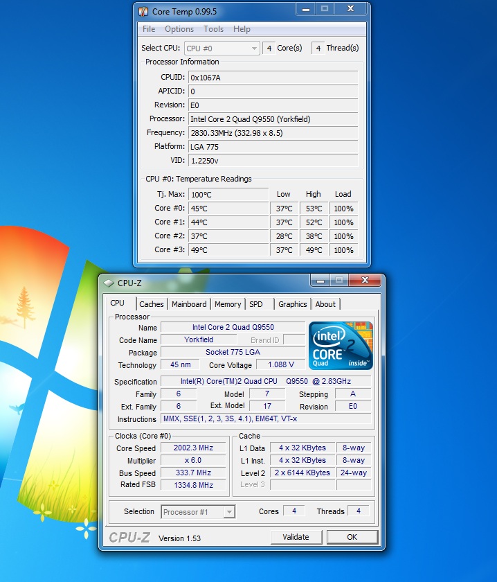

Das System vorbereitet und Scores vom jetzigen Standpunkt zum späteren
Vergleich :-D

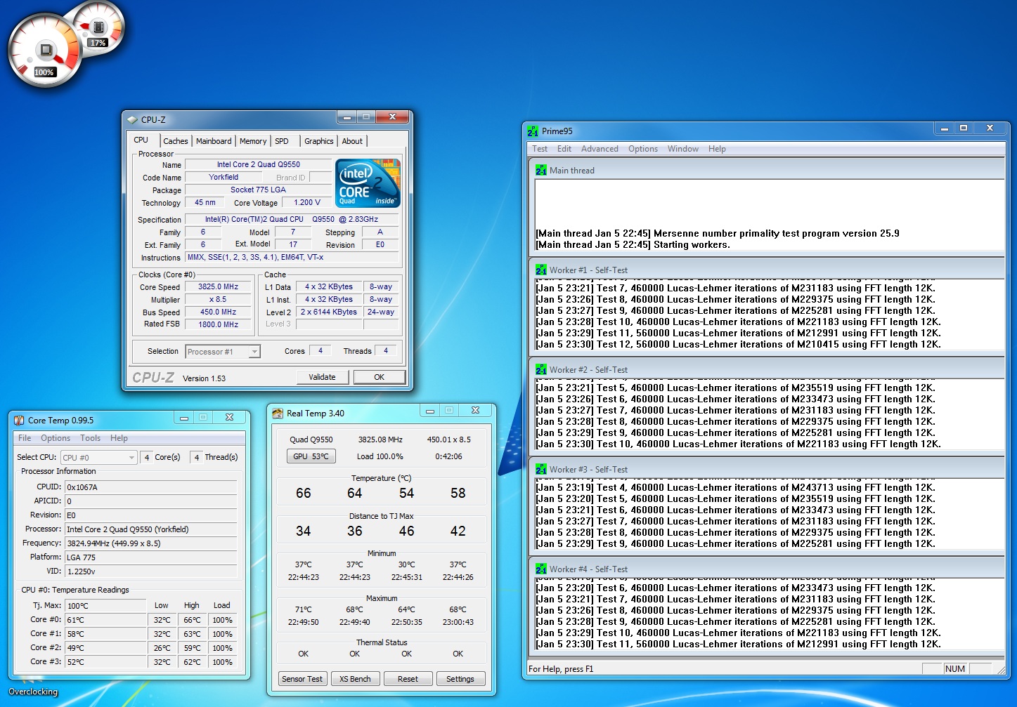

So laut intel darf der Q9550 im E0 nicht mehr als 71° heiss werden.
Den Bus hab ich jetzt auf 450Mhz laufen (3,8Ghz) auf einem 1,35vcore
und naja seht selbst, ich versuch noch ein bissl runter zu gehn mit dem vcore aber viel geht da sicher nicht mehr. Jedenfalls läuft das teil unter Prime95 seit ca 30-40minuten ohne probleme. mal schauen
Die 71°C beziehen sich übrigens auf den HS und nicht auf die Cores. Die Cores sind meist ~10°C drüber. Intel ist also auf deiner Seite. Nur mal so zur Info, falls du das nicht wusstest. Sonst siehts ja gut aus. Mit was kühlst du ?
Da ist schon noch mehr drin.
Meiner geht etwas über 4,5Ghz. Stabil sind ca. 4,3Ghz möglich.
Lässt du den Lüfter mit maximaler Drehzahl drehen?
Die Temps sind schon etwas hoch bei der niedrigen Spannung.

Also bei mir lief es leider nicht so gut, ich hab den PC über die nacht drehen lassen mit Prime95 und irgendwann ist er leider ersoffen.
Hat wer ein paar tipps wie ich die Sache bei 3,8 irgendwie stabil zum laufen krieg?
Notfalls lappe ich die cpu auch
Habe mal eine Frage zu den Temperaturen. Bei meinem Phenom II war klar, dass die Core-Temps nichts aussagen. Auf welche Temperatur muss ich bei meinem Q6600 achten? Die Kertemperaturen gehen bis zu über 75° C, bei der CPU selbst (Oberfläche/HS, wie auch immer) bin ich immer unter 65° C, was darf nun wie heiß werden?
Laut Intel das die CPU, also der HS, maximal 71°C heiß werden ohne die Lebenszeit zu verkürzen. Wenn du mal kurz drüber bist, ist das auch nicht so schlimm.
Und Rizzit, ja kannst ruhig noch nen bisschen. Guck am besten mit Everest auf die CPU-Temperatur.
Bei nem Zahlmankühler kannst du auch nicht viel erwarten. 🙂
Ansonsten geb deiner CPU einach ETWAS mehr Spannung. So, das es stabiel läuft. Um noch 3-4°C raus zuholen kannst du auch deine CPU lappen.

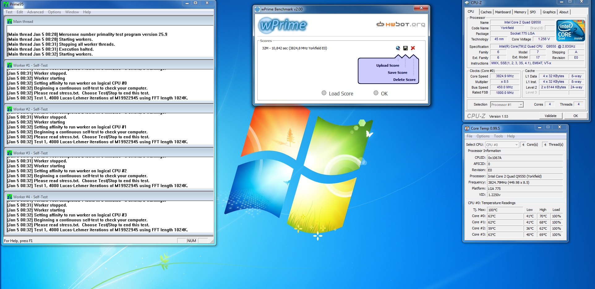

So nach einem ganzen Tag hin und her und vielen tests
bin ich jetzt wirklich bei 3,82Ghz auf endstation.
Wieso?
-Weil das System Prime stable ist
-Weil die Temperaturen unter 100% Last bei angenehmen 60-66° sesshaft werden
-Weil die kleinste anhebung des FSB ein unstabiles System oder ein überhitztes System ergibt.

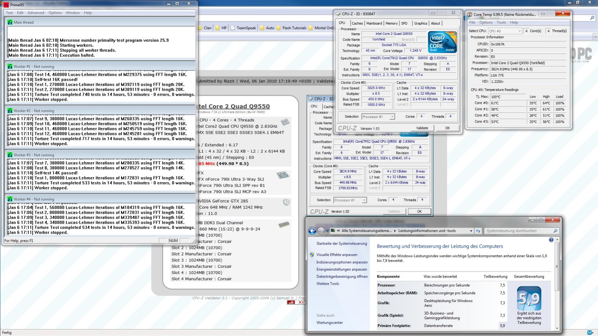

Aber nochmal für alle die es nicht glauben, ich bin jetzt laut overclock.net
24/7 Prime Stable mit den Settings :fresse:
Kaum zu glauben xD
Das erste mal wo endlich mal etwas funktionniert verdammt :rulez:
das ergebnis ist schon super, denke die 4 ghz wirst du nbicht schaffen.
der grund ist dein nvidiachipsatz, die sind extrem OC unfreundlich.
bei nem P45er chipsatz wäre es einfacher/besser zum OCen.
aber das ergebnis ist doch super. :-D
