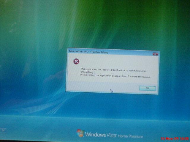

Hallo leutz, ich hab folgendes Problem:
Am Montag hab ich mein Laptop hochgefahren (ich hab Vista), da kamm folgender Fehler:
Ich hab auch Ok gedrückt, aber nach ein paar sek's kam wieder die gleiche Meldung.
Dann hab ich den Laptop durch den Ausschalter ausgemacht.
Beim Erneuten hochfahren kam erstmal ein Bildschirm, wo ich aussuchen sollte, ob ich im abgesichertem Modus hochfahren will (der Bildschirm kommt eig immer, wenn man den Lappi manuel ausschaltet).
Erstmal hab ich im abgesichertem Modus gemacht. -> Ging
Normaler Modus: -> ging nicht
Abgesicherter Modus mit I-net verbindung: -> geht
Normal -> geht nicht
Abgesicherter Modus mit Eingabeforderung: -> geht, allerdings kenn ich mich da nicht weiter aus (es kam ein schwarzes Fenster, wo man vista naviegieren konnte durch das Eingeben von Befehlen, quasi Vista ohne Design)
Normal -> jetzt geht es wieder ganz Normal

Dienstag kam am Anfang wieder das gleiche Problem:
Normal -> geht wieder
______________
Heute hat das leider net geklappt. Immoment bin ich im Abgesichertem Modus mit I-net angemeldet, allerdings kann ich so fast keine Programme starten, weshalb ich doch den normalen Modus bevorzuge :mrgreen:
Ein Virus habe ich eigentlich nicht, gleich am Montag, als dann der normale modus ging, hab ich gleich mit Antivire meinen Computer nach Viren überprüft, es wurde aber nichts gefunden.
Weiß jmd von euch, woran das Problem sonst liegen könnte und wie ich es wieder weg bekomme?

also ich hab jetz erstmal in der msconfig ein paar startprogramme deaktiviert, die meisten waren von google
dann gings ertsmal 2 tage wieder
jetzt hatte mein lapi vorhin wieder den runtimefehler
nacheinpaar mal im abgesichertem modus hoch und runtzer fahren, hab ich wieder den normalen modus benutzt
da hat mein lapi erstmal mein sysmtem i-wie überprüft
ich hab's leider verpeilt ein bild davon zu machen, aber danach gings erstmal wieder, mal guckne, was beim nächsten mal hochfahren passiert
gegoogelt hab ich auch schon nach dem problem, aber die meisten hatten dieses problem nur, beim starten von spielen oder anderer software, ich hab ja aber das problem, das der fehler schon beim hochfahren auftritt :S

also jetzt klappts gar net mehr -.-
etnweder ich muss den abgesicherten modus nehmen, is aber scheiße, oder ich nehme nur minimale stardienste, dann hab ich aber auch kein i-net, ton und nichtmal ne firewall

das is das ergebnis, leide peil ich kein bischen, was ich damit anfangen kann^^
Nimm den text und lasse ihn auswerten dann siehst du was alles schädlich an deinem PC ist.
geh auf die seite von hijackthis und kopiere den text da rein und drück unten auf auswerten. dann dauert das ein bisschen dann kommst auf eine seite mit deiner auswertung:
also ich hab jetzt alles mit rotem und gelben x gelöscht
geht immernoch net
und ich finde auch komisch, dass es am anfang manchmal geklappt hat (also das hochfahren), dann wieder net, dann klappt es wieder
nur jetzt gehts leider gar net mehr -.-
sry für doppelpost, aber jetzt gehts erstmal wieder (also jetzt diese eine mal gehts^^)
ich hab
cfFncEnabler
deaktiviert, hoffe das es daran liegt^^
