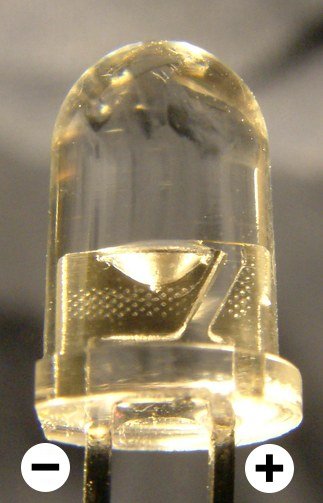

also, wieviel Ohm das jetz sind weis ich net. das is das einzige was dazu geschrieben is.......:LED mit integriertem Vorwiderstand, 12 Voltrot, 5mm, 625nm, 12-30mcdGehäuse eingefärbt, diffusAbstrahlwinkel: ca. 60°Hersteller-Nr.: L-53ID-12Vmehr steht da nich.mit dem schaltplan hab ichs so verstanden:vom gelben draht des netzteilsteckers zum schalter, weiter zu den leds und dann zuletzt mit einem der schwarzen kabel des steckers wieder verbinden...so ??????? ich weis nur nich ob der minuspol ans gelbe oder umgedreht.... also welche seite des leds zum schalter zu muss......????
das ist bei leds und widerständen egal
wichtig ist abzweigungen machen und nicht hintereinander
Das ist Total FALSCH!
Man kann eine Diode nicht anschließen wie man lustig ist. Wer hat dir den unsinn erzählt?
Man muss auf die Polung achten.
Ansonsten wird sie nicht leuchten, in schlimmsten fällen zerstört - nachher wundert sich PC-Berndt wieso nichts leuchtet, obwohl er deinem rat gefolgt ist.
