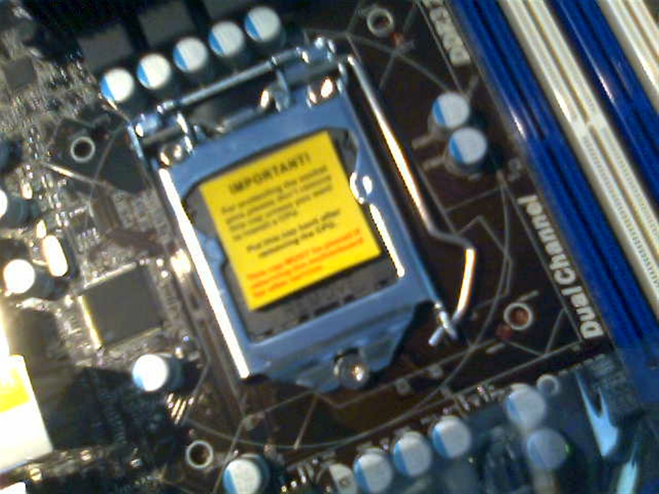

Hm ne, ich mein auf dem Mainboard sind bereits so sternförmige Schrauben, aber ich glaube ich habe jetzt den richtigen Aufsatz gefunden: da bei d) ist das was ich meine.
Diese Haltevorrichtung beim CPU Sockel ist mit 3 solchen Schrauben verschraubt, die muss ab, damit ich die andere drauf machen kann. Außer ich hab selbst das falsch verstanden 🙂
Uh... also normalerweise musst du bei Intel nichts abschrauben, um den Kühler zu montieren... Mach mal bitte ein Foto, ich habe das Gefühl du willst die Haltevorrichtung für die CPU selbst entfernen. :wtf:
MfG KonZe
Sorry für die schlechte Qualität, hab nur eine ältere Webcam ...
Aber man sollte die 3 großen silbernen Schrauben denke ich erkennen 🙂
Meiner Meinung nach gibt es sonst nix anderes, was ich da abschrauben kann.

KonZe lag mit seiner Vermutung ganz richtig, schraub das Teil bloß nicht ab!
Einfach öffnen, CPU rein, 'Deckel wieder schließen', Mugen draufsetzen, weitermachen ...
In der Beschreibung vom Mugen steht aber, dass man die alte Vorrichtung abmachen muss ... Na ja ich denke ihr werdet es besser wissen 🙂 Also muss ich absolut nichts abschrauben? Dumme Anleitung ...
Gilt nur für AMD, da dort das Retention-Modul entfernt werden muss.
Ich vermute aber, dass die dort den alten Kühler meinen...
Vergiss aber nicht, das schwarze Plastikteil mit dem gelben Sticker rauszunehmen, bevor du die CPU einsetzt, abschrauben musst du sonst nichts. :fresse:
