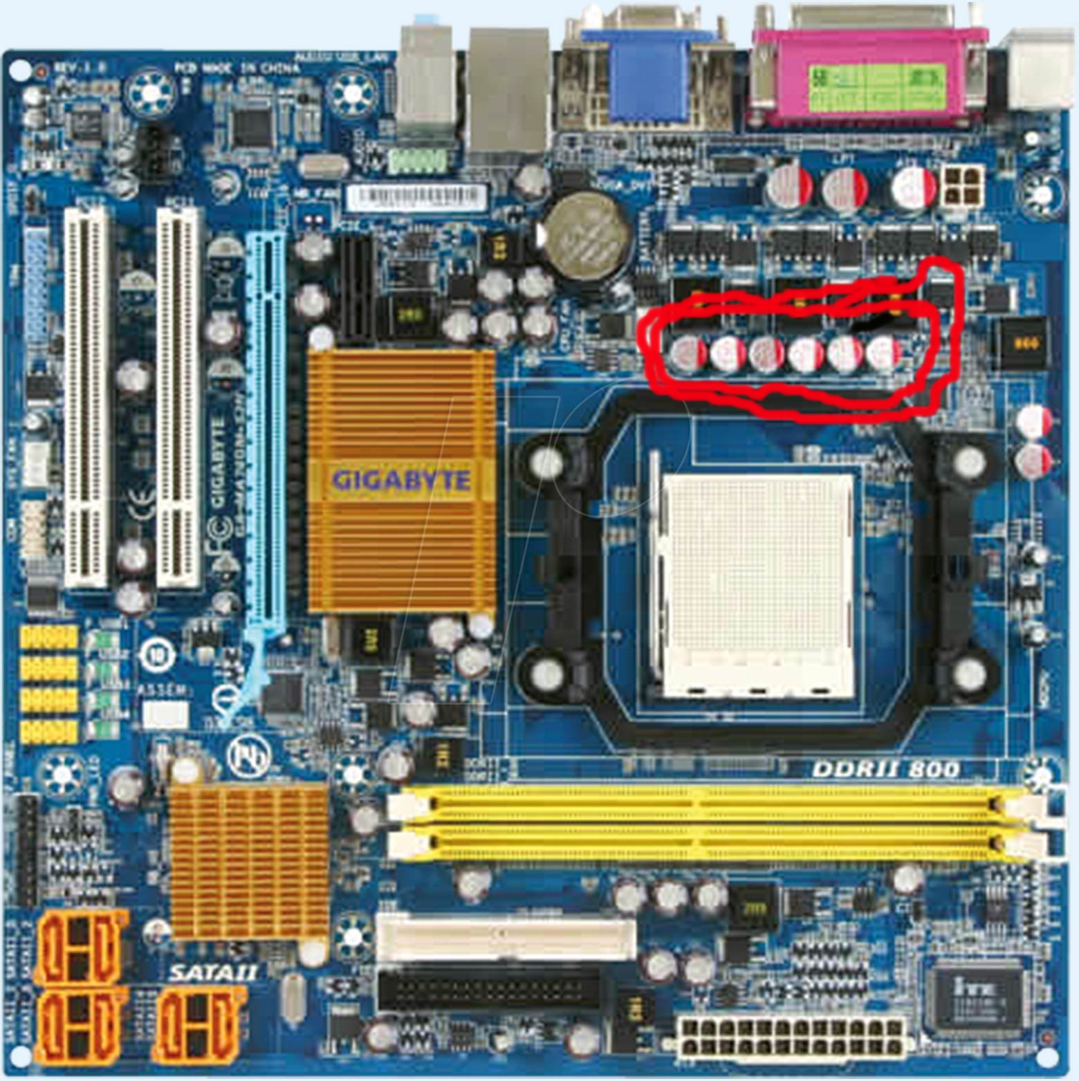

Ich habe den PC komplett mit der Hand abgetastet und nach warmen stellen gesucht, das Blech auf dem das MB montiert ist, fühlte sich auf der dem Board abgewandten Seite im Bereich der CPU wärmer an, was ja zum Bild der heißen CPU passen würde...
Die Graka ist heißer als der Kühlkörper der CPU, nun habe ich im Betrieb den Kühlkörper der CPU abgetastet, vorne, wie auch CPU seitig würde ich den als angenehm Handwarm bezeichnen, aber Core Tempt zeigte bereits knappe 100 Grad an...
Als ich im Bereich der Headpipes, zwischen Headpipes und CPU mit den Fingern abtastete bemerkte ich das es dort extrem heiß ist, so heiß das ich die Finger wieder wegzog, 100 Grad Celsius scheinen real zu sein...
Den PC habe ich zur Seite gelegt und mit meiner Lampe für viel Licht gesorgt und nochmals mit Hilfe meiner Augen und Finged nach der heißen Stelle gesucht...
Auf dem angehängten Bild habe ich unweit der CPU eine Baureihe "Kondensatoren", diese sind die Wärmequelle. Da dort nicht aktiv gekühlt wird, wandert die Wärme ins MB, auch in Richtung CPU...
Ich dachte immer das die CPU Temp direkt in der CPU gemessen wird, aber da CPU und CPU Kühler sind als diese Reihe mit "Kondensatoren" vermute ich das die Temp im Board ausgelesen wird, kann das sein?
Oder hat das Board evtl schon, da dies auch anfangs Zeitweise auftrat, aber nicht so oft wie jetzt, von Anfang an nen Schuß, denn alle anderen gleich aussehenden Teile und auch andere werden bei weitem nicht so heiß...
Das würde auch die wahrgenommene Strahlungswärme erklären, wenn das ganze Board warm ist...

Momentan läuft die CPU mi 30 Grad, diese Kondensatoren sind aber trotzdem sehr warm, hatte die Hoffnung das es an den Teilen liegt, bin mir aber nun nicht sicher...

Wenn die Rückseite des Mainboardtrays in der Nähe der CPU kochend heiß ist, werden die 100° schon stimmen. Wenn der Kühler nur lauwarm ist, stimmt DEFINITIV der Temperaturaustausch zwischen CPU und Kühler nicht.
Die große wärme an der Rückseite des Mainboard Tray führe ich auf diese Kondensatoren zurück, die sind so heiß geworden das ich mir die Finger verbrannte...
habe das Mainboard ausgebaut, den Halter für den Lüfter abgeschraubt und das Board von hintern Betrachtet, einige Lötstellen sehen "verbrannt" aus, vielleicht lags daran...
