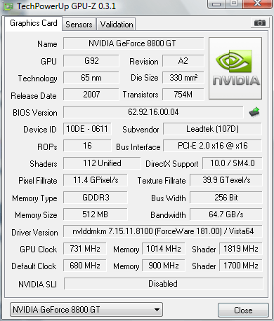

Also, ich wollte mal fragen ob jemand weiss, wie weit man eine 8800GT 512MB takten kann, ohne in einen risikoreichen Bereich zu kommen?
Standarttakte sind 600 Mhz für die Core und 900 für den Speicher.
Klar ist es bei den verschiedenen Grakas unterschiedlich wie weit man gehen kann, aber es gibt doch bestimmt eine Grenze bis zu der man relativ Gefahrlos gehen kann oder?
Mache das ganze zum ersten mal und will mich erstmal nur etwas mit der Materie auseinandersetzen ohne gleich riesige Leistungen hervorzubringen. 🙂
Habe mir dafür jetzt einfach mal "NVidia nTune" gezogen, kann man damit was anfangen?
Hier mal alles Angaben zu meine Graka, ausgelesen mit GPU-Z:
Hoffe ihr könnt mir ein paar Tipps geben und meine Frage ist nicht ganz zu äääh... "n00blike" 😀

Ok hmm... mit den Einstellungen waren die Average FPS im Crysis Gpu Bench um 5-6 FPS höher... mit etwas justierter Lüfter-Steuerung bleibt die Karte sogar kühler als vorher :fuchtel:
Bei sowieso 30 FPS durchschnittlich fällt das ganze aber nicht sehr ins Gewicht... muss mal das Eis-lvl testen :rulez:
Trotzdem schonma danke... aber deine Standart-Takts sind etwas höher als meine? Ne OC-Version von der 8800GT?
Also meine machen Benchstable auch so 710/1030/1728, aber stable für Games krieg ich vielleicht 680/1000/1674.
