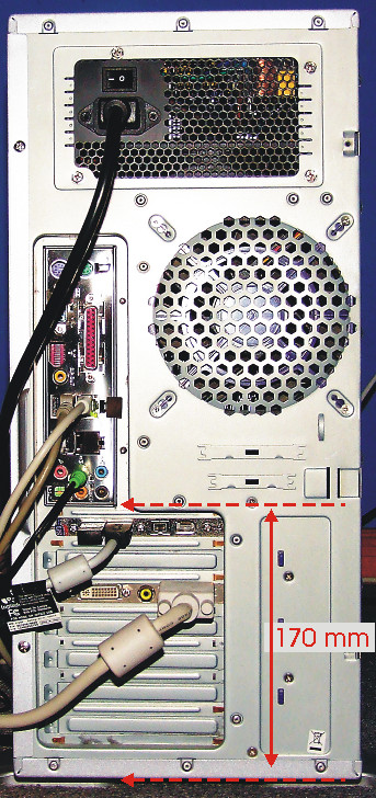

Unten ist Ein Bild von meinen Anschlüssen.. Könnt mir einer sagen ob das Mainboard was mir empfholen wurde in meinen PC reinpasst!!
Vielen Dank im vorraus

Nochmal zum Mainboard:
Habe mir das MS 7383 mal beim Geizhals angeschaut.
Ist's also doch ein µATX-Board.
Da müsste nun mal endgültig abgeklärt werden ob in das Case nur dieser Formfaktor verbaut werden kann, oder halt auch ein normales ATX-Board passt. Oft genug werden in normalen ATX-Cases ja die kleineren µATX-Boards verbaut.
Wenn Du das Siegel doch lieber erst mal nicht brechen willst, poste mal bitte die Gesamthöhe des Cases. Zur Sicherheit wäre auch noch die Höhe von Unterkante des Gehäuses bis zur Unterkante des ATX-Brackets/ATX-Blende interessant.
Hast Du da, im zweiten Fall, weniger als 16cm, muss Dein neues Board unbedingt auch wieder ein µATX-Board sein.
In diesem Falle wird's mit dem möglichen Einsatz eines SLI-Graka Duos mit grosser Wahrscheinlichkeit nichts.

36cm= Gesamthöhe Case
16cm du weißt schon also genau 16cm nur um sicher zugehen von wo ich gemessen habe!!
gut oder schlecht bin ja nicht unter 16cm besteht da noch ne chance??
Ich habe nochmal, um wirklich sicher zu gehen, bei mir nachgemessen.
Also bei mir sind's exakt 170mm
Von Unterkante meines normalen ATX-Boards, welches die erlaubten Dimensionen voll ausschöpft, bis zum Caseboden bleiben 14mm "Luft".
Rein rechnerisch müsste ein normales ATX-Board also in Deinem Case unterzubringen sein.
Da sollten also mindestens 4 mm Platz bleiben.
Ich kann da aber ausdrücklich keinerlei Gewährleistung übernehmen.
Regressforderungen, falls das Board doch nicht hineinpasst, sind ausgeschlossen!
Dann kannst Du Sli wohl leise weinend zu den Akten legen, weil es keine µATX-Boards gibt, die zwei Grafikkarten aufnehmen können.
