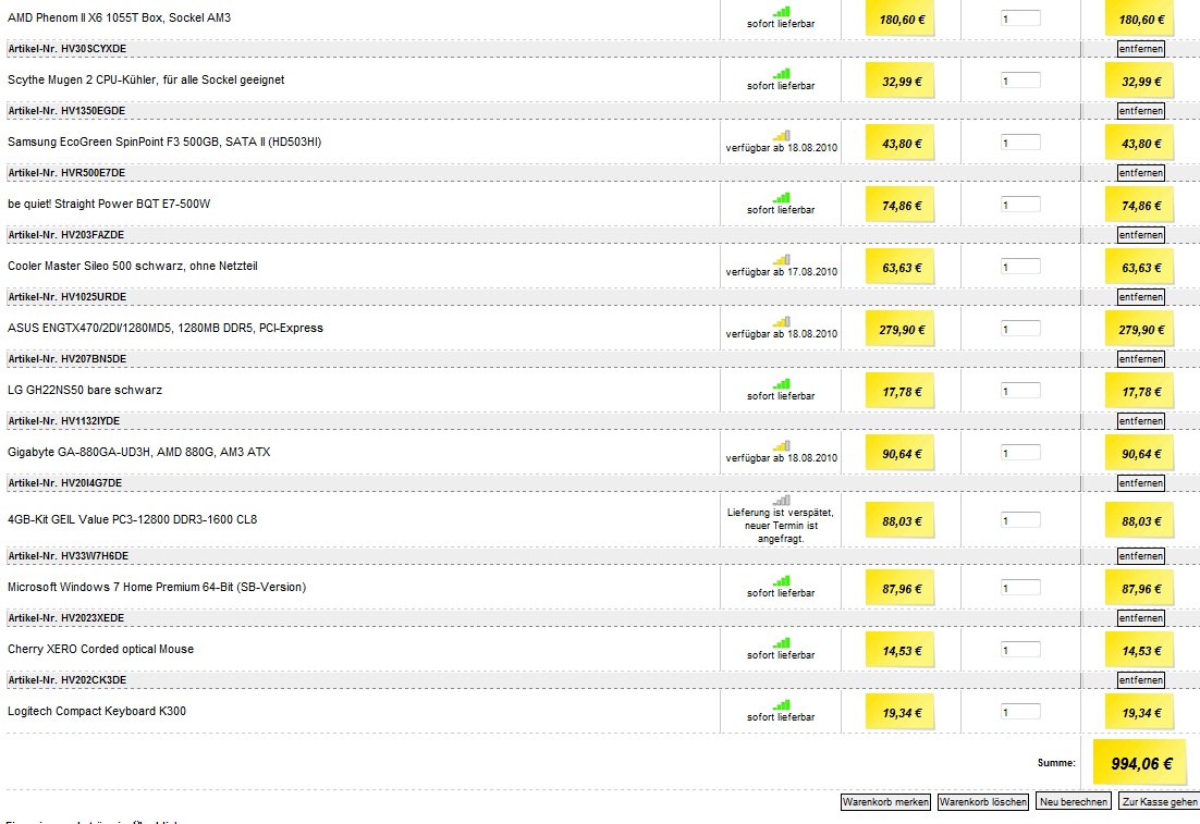

Okay, hier mal eine Vorstellung, wie es aussehen könnte.
Dabei wurden wirklich sehr leise Komponenten ausgewählt.
Darunter die E7 Serie von Be Quite! und das Cooler Master Gehäuse. Dazu noch der Noctuah ... also wenn das nicht leise sein wird weiß ich auch nicht mehr 🙂.
LG: Error-Champion
Edit: seh grad das ich den Sythe Mugen 2 eingepackt habe. Diesen einfach durch ersetzen.

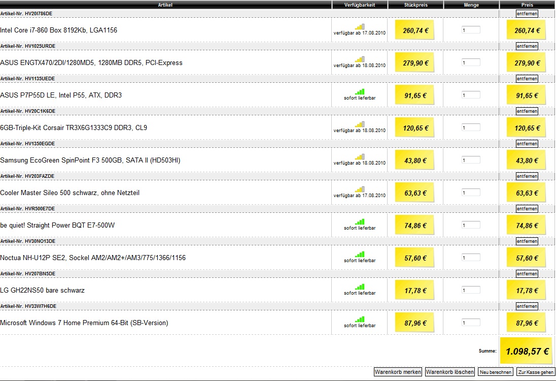

Mein Vorschlag wäre:

Bei Hardwareversand war ich wohl zu blöd eine SSD zu finden. Wenn du aber die Intel Postville nimmst bist du bei rund 1250€ also noch im Budget.
RAM kann der gleiche bleiben. 6 GB werden nicht gefordert werden können.
Edit: Oh oh oh, großer Patzer. Der RAM ist falsch in meiner Zusammenstellung. Der von Gandalf genannte ist besser und kann bei mir ebenfalls verwendet werden.
Wobei ich - wenns wirklich silent sein soll - eher den empfehlen würde.
Anonsten kannst du Reggea Gandalf´s Zusammenstellung so nehmen - bis auf ein schickes LianLi Case 🙂
Eine GTX470 für ein Silent-Sys ist imo nicht ganz das passende, die wird schon recht laut unter Last...
Nebenbei sieht es so aus, als ob der TE keinerlei fordernden Spiele zockt, wodurch sich ne 470 sowieso langeweilen würde.
Falls auf CUDA Wert gelegt wird, könnte man ne kleine/leise GTS250 nehmen, bei mehr Leistungswünschen eben eine Gigabyte GTX460 768MB/1GB.
Ohne CUDA(aber mit Stream) würde ich ne PC 5770 1GB empfehlen, die ist leise und hat dennoch ausreichend Power für das ein oder andere Spielchen.
