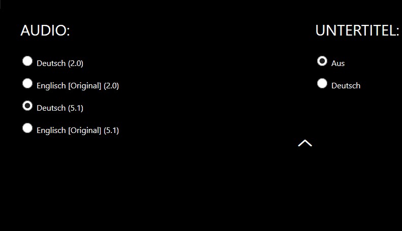

Nutz mal bitte die Win10 app aus dem Store, starte da einen Film der 5.1 kann und guck mal was bei den Audio Einstellungen aufgelistet wird.
es müsste da so aussehen
wenn da 5.1 gewählt ist, solltest du dann auch 5.1 Sound haben

Hi also es gibt gutes und zwar ja DU HAST mit netflix app recht, da totla perfekt 5.1
