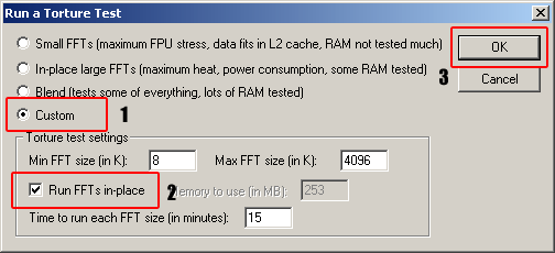

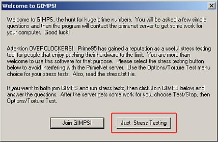

Hi also ic habe wieder versucht etwas mehr aus dem prozzi rauszuholen nun bei dem primetest arbeitet bei mir aber nur einen von den beiden instanzen, ich habe sie aus 2 verschiedenen ordnern gesart und habe ihnen 2 verschiedene CPUs zugewiesen
Okay, also laut deiner Sig hast du einen AMD A64 X2. Versuchen wir das ganze mal mit Prime 24.14, das sollte funktionieren.
  1. _Zwei_ Ordner erstellen, dort jeweils die Dateien des Archivs entpacken
  2. Ordner1 → PRIME95.EXE starten, Ordner2 → PRIME95.EXE starten
  3. Just Stress Testing → Options -> Torture Test... → Custom → Run FFTs in-place → Mit OK bestätigen.
Versuch' es.

hmm das hatte ich schonmal, kompliziert das teil ^^...
naja ich versuchs nochma
€dit: ok habs hinbekommen 😀 2 stunden primestable temps blieben nach ner halben stunde konstat auf:
