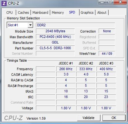

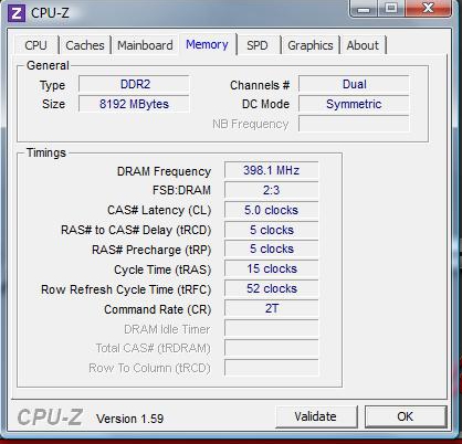

Ich hab mir 4x2GB von dem oben genannten Speicher zugelegt, mit den Spezifikationen: DDR2 PC8500 1066Mhz CL 5-5-5-15 ( ). Der Speicher läuft lt Hersteller mit zwischen 2,1 und 2,3 Volt Spannung. CPU-Z zeigt das aber nicht an. Siehe Screenshots.
Im Bios kann ich die RAM Spannungen ändern im Bereich von AUTO bis 0,00V und ab da in 0,10V Schritten bis +0,60V
Wo bekomme ich denn die aktuelle Spannung angezeigt die am Speicher anliegt ? Mein Mainboard ist ein p43-a7 von Biostar welches die 1066Mhz lt Hersteller unterstützen sollte. Ich kann im Bios auch 1066mhz einstellen, in CPU-Z ändert sich jedoch nix....

Hi ,
also wenn ich das nun richtig verstehe ,
CPU-Z zeigt dir eine Spannung von 1,8V an und du glaubst der Anzeige nicht ?

SPD sind lediglich die Werte, die eingestellt werden, solange du keine manuellen Einstellungen vornimmst

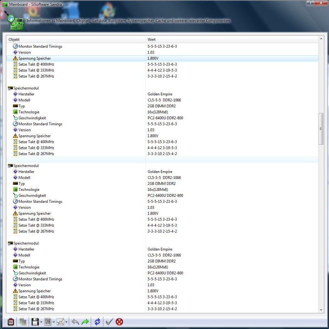

1,800 v ???
Also das kann es nicht sein, wenn ich die RAM Spannung im BIOS um 0,40V anhebe bleibt die Anzeige in Sisoft Sandra bei 1,800 Volt....

CPU-Z zeigt nicht die tatsächliche RAM-Spannung an, sondern nur die im SPD (dieser EPROM auf dem Riegel) gespeicherte. Danach richtet sich auch die automatisch vom Board gewählte Spannung bzw. die 0,00V... Um 2,1V zu erreichen, sollte die Einstellung +0,3V sein. Deine RAM sind eigentlich 800er, die vom Hersteller auf 1066 ausgemessen wurden und dafür etwas mehr Spannung benötigen. Unter diesen Bedingungen sollten die Riegel auf den meisten Boards auch funktionieren, manchmal auch nur mit einem bestimmten Chipsatz. Die Werte im SPD werden aber garantiert. Ich kenne kein Tool, das die tatsächliche RAM-Spannung anzeigt. Alle lesen nur den eingestellten Wert aus dem BIOS aus.

So hab ich die Dinger jetzt 2 Stunden lang mit Prime95 gekocht (35° konstant) und war völlig stabil. Lt. diverser Monitorprogramme läuft der RAM jetzt mit 412,5Mhz respektive also 825Mhz (FSB😀RAM 4:5) bei einem FSB von 330 statt 266 an einem Q6700.
