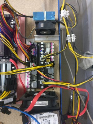

spät, aber doch: ich habe die lösung mit den spannungswandlern jetzt am laufen:
das blaue oben im linken bild ist der spannungswandler , ausgangsseitig auf 12,08V eingestellt. die RX570 zieht so um die 180W (knapp am limit von 200W), daher wird der wandler mit dem lüfter rechts daneben gekühlt (der dreht so um die 2000 U/min). damit läuft die GraKa über lange zeit stabil. das kabel für die stromversorgung habe ich von einem defekten netzteil "geerntet".
darunter die Pico Box X500, die ein 12cm lüfter kühlt. die liefert 1*250W für board/CPU (Ryzen 9 3900X) und 1*250W für die zweite RX570. das ganze lässt sich beliebig skalieren.

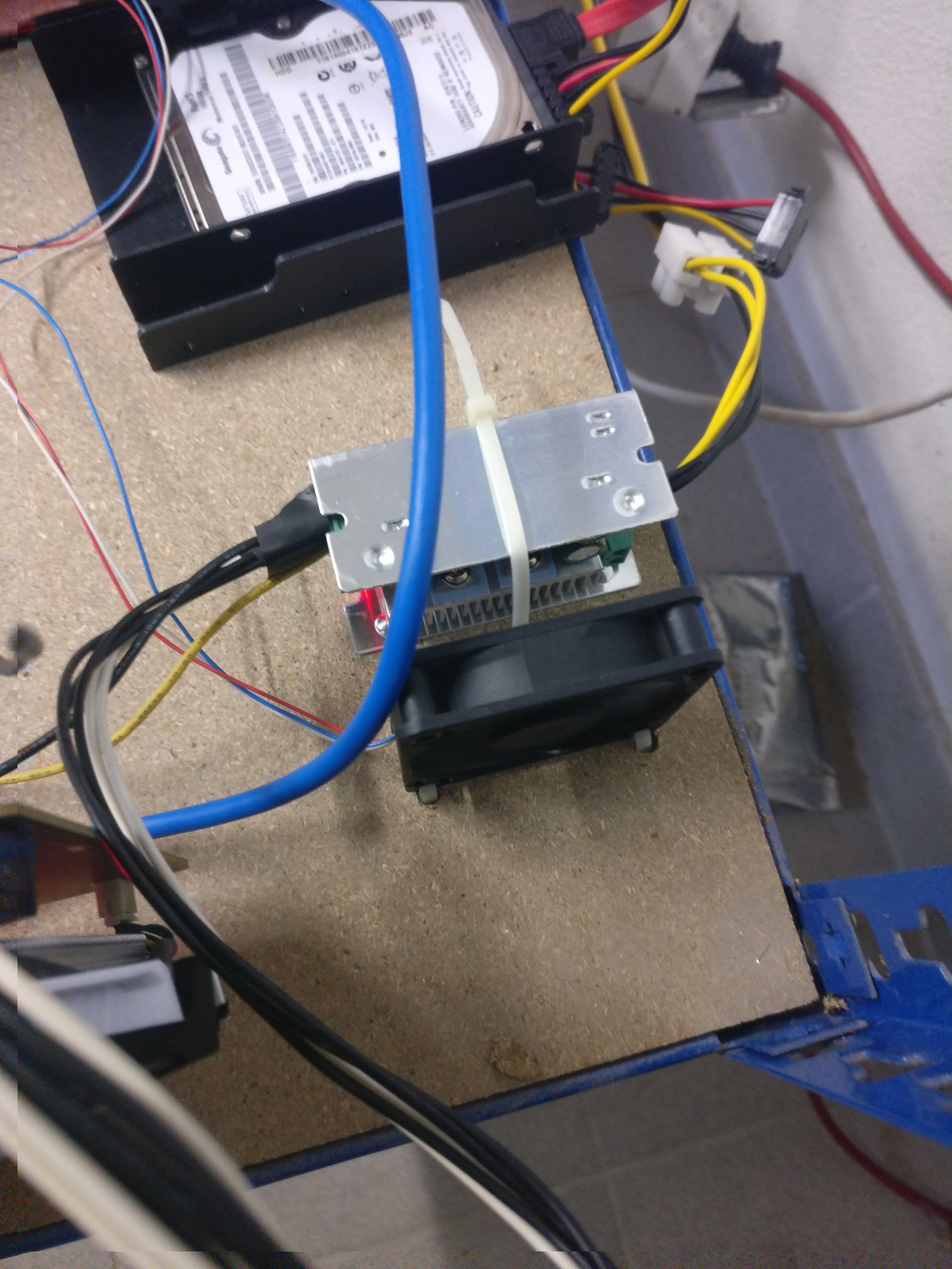

das ganze gibts dann nochmal für eine RX470 (rechtes bild). ich stelle das ganze system später im "Systemvorstellungen" thema vor.
Ich frage mich wo hier der Wirkungsgrad des Wandlers liegt. Bis zu 94 % wird angegeben. Theoretisch liegst du mit 180 W genau richtig, aber wer weiß was die China Dinger liefern können...Sehr viel engineering können die da nicht rein packen.
ich werde mir mal eine stromzange ausleihen um am ein- und ausgang zu messen, dann kann ich das genauer sagen.
Du willst damit aber nicht minen oder? Dafür zieht der 3900 irgendwie ordentlich viel Strom...
doch, der schürft schon seit einiger zeit. 'turbostat' gibt unter vollast 109 CoreWatt an, das sind am 24V eingang (inkl. board, RAM, lüfter etc.) 219W. das decken die 250W von der pico box gut ab.
