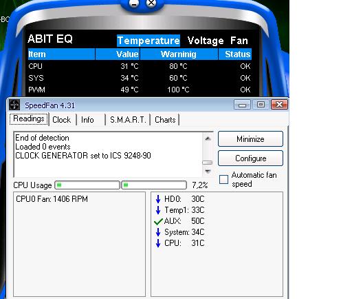

mh... hab mir speedfan auch gerade ma gezogen. zuersteinmal zeigt er mir nicht die temp der cpu an. dann sagt er, meine lüfter haben eine geschwindigkeit von 50000 rpm, was, nunja, ein bisschen viel ist und nur ein bisschen unrealistisch.
ist das programm evtl. ein anwärter für das sinnloseste programm auf erden?
hier der screen
muss mich auch mal einschalten
ich dachte das AUX die temperatur des NB chips sei , bei abit EQ wird mir das ganze mit PWM angezeigt ??
wie kann ich sonst meine NB temps auslesen ??

Also ich kann euch da nur empfehlen mit Everest Ultimate Edition die Temps zu vergleichen, dann wisst ihr auch welche Temp was ist... @sushy: da findest du deine CPU bestimmt auch...
z0Ink
Und das mit den 50000 rpm ist ein auslesefehler...
geh ich mal davon aus, denn das wären ein paar RPM zu viel
ja das is mir auch klar. everest kannste bei mir auch knicken, der sagt, dass meine cpu ne temp von 30°C hat, das kann ja iwi net stimmen. coretemp is das enzige programm, was bei mir richtig funzt. idle 35°C, last ca. 50°C
ja klar, aber die einzelnen Progs haben ja uch immer ne Toleranz, und da ist Speedfan glaube ich nicht das genaueste...
ich ebenfalls
hab das programm auch und die cpu temp stimmt bis auf 1-2°C mit der angezeigten temp eines programmes von asus überein.
die system temp ebenfalls
bei mir bewegt sich die AUX temp allerdings immer so zw. 150 und -50 °C:wtf:
ich schätze das sollte beweisen das diese messung kompletter schrott ist😀
