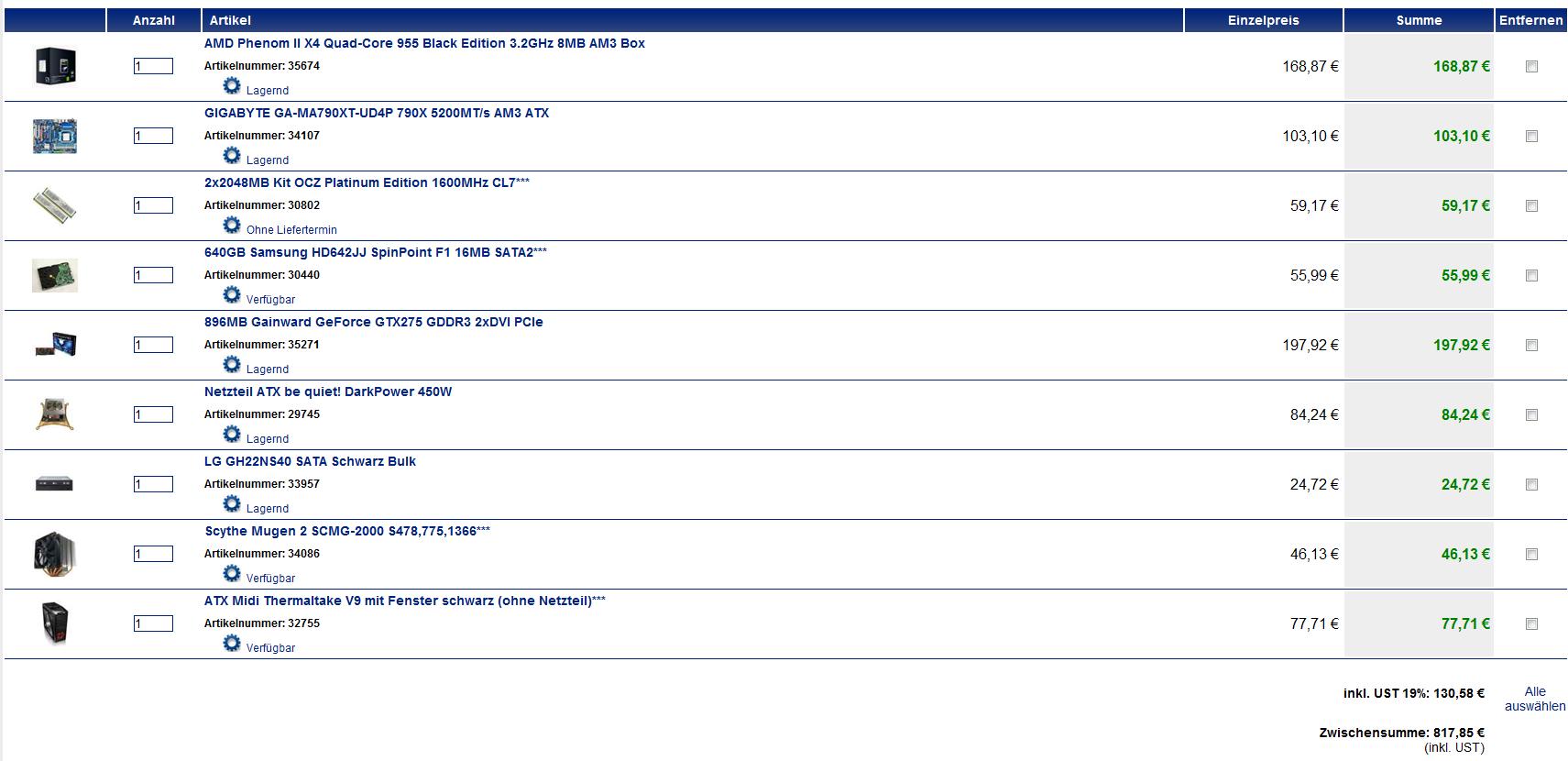

Hab mal was zusammengestellt...
ich geb lieber 65€ für 600Watt von OCZ aus + Kabelmanagment, anstatt 83€ für das Enermax...
Deswegen das 525W. Ich ahbe nur was gegen das OCZ, da es nicht das erste wäre, dass von dieser Serie in Rauch aufgeht -.-
also in den bewertungen von Alternate steht davon garnichts...
außerdem hat ein Freund von mir das teil, und ist auch sehr zufrieden.
bist du vielleicht ein kleiner enermax freak :hmm:
wenn das 425Watt enermax 83€ kostet, dann wird das 525Watt NT sicher nicht unter 100€ liegen...
Ich muss aber nVIDIA SLi recht geben OCZ hat nicht gute Qualität, es ist auch schonmal abgraucht. Enermax ist um Klassen besser.
Netzteil is schon was wichtiges, aber spricht irgendwas gegen das ? Okay kostet 10.- € mehr, dafür hab ichn Sinnloses Blinken durch das Seitenfenster 😉

Ich bestreite nicht, dass Enermax sicher einem OCZ vorzuziehen ist, jedoch wenn man 65€ für ein 600Watt OCZ Netzteil bezahlt, würde ich es nicht einsehen 83€ für ein Enermax mit 425Watt zu bezahlen.
Tagan habe ich auch schon öfters bei Bekannten und Freunden verbaut, es gab nie beschwerden. (Vom OCZ habe ich von den Leuten denen ich ein solches verbaut habe allerdings auch nichts gehört)
