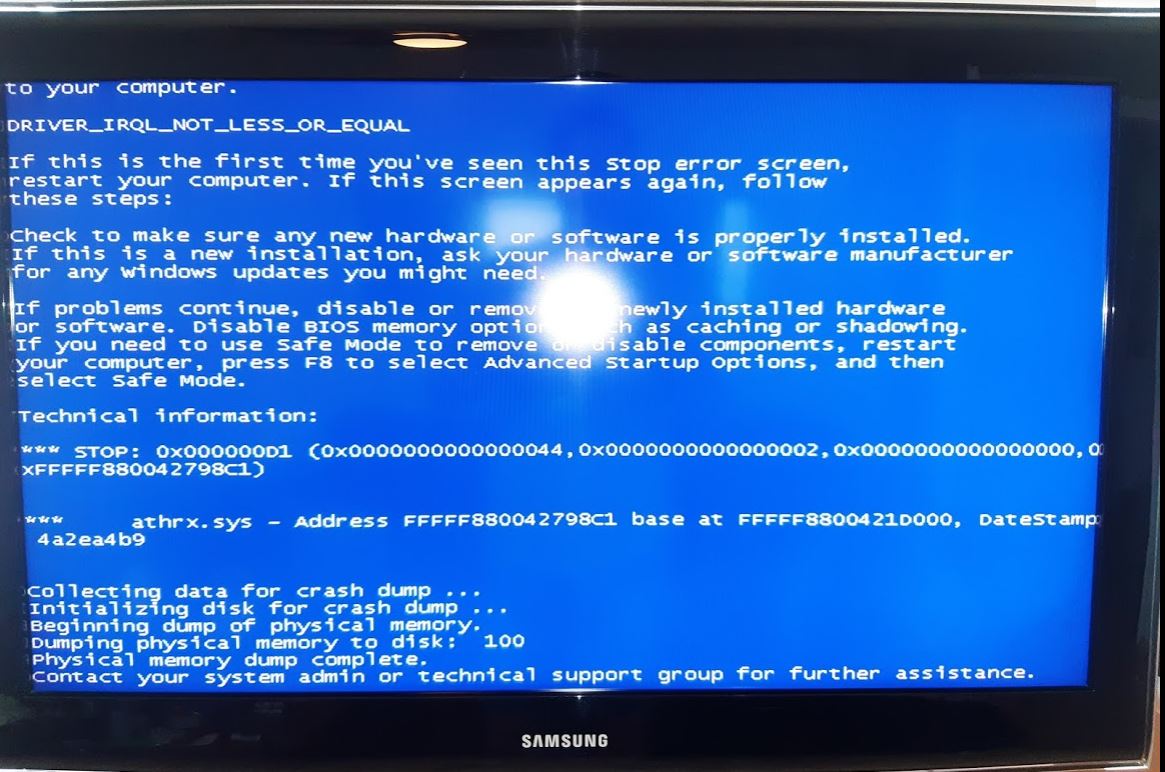

Also mal zuerst zu mir. Ich habe den Comuper von meinem Opa geerbt, der Computer muss Baujahr 2013 rum sein.
Ich habe schon Festplatte erneuert, Ramspeicher getestet. Das System wurde auch neu aufgespielt.
Ich bekomme regelmäßig diesen Bluescreen. Mal nach 5 min , mal nach 1 Stunde. .
Kann das Mainboard defekt sein (Bios ist neu) asus m5a78l-m le
Oder ist es die CPU??
Steht da noch mehr, ein stop Code und ein Daten name?
Die Meldung deutet auf einen Treiber Fehler hin.
Eine CPU geht so gut wie nie kaputt.

athrx.sys ist vom WLAN, der Treiber dafür verursacht dein Problem.
Da müsste man mal einen neuen Testen.
Es kann aber auch sein, das die WLAN Karte oder Stick ein Problem/defekt hat.
Ist da ne WLAN Karte oder Stick verbaut? wenn ja die mal ausbauen und dann mal testen
Dnke für den Denkanstoß. Ich hab versucht die Datei zu überschreiben bin aber gescheitert. Nun habe ich den Treiber aktualisiert. Das macht er ja nur wenn es einen neuen gibt. So mal sehen wie lange die Kiste läuft.
