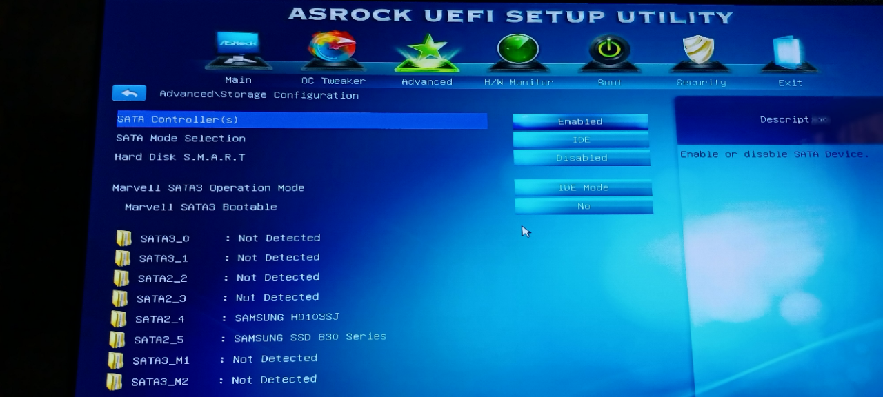

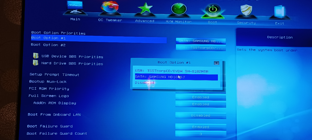

Ich wollte heute etwas im BIOS prüfen und habe dann bemerkt (siehe Fotos),
dass ich in der Boot-Reihenfolge meine SSD (Laufwerk C: wo Windows installiert ist) nicht als primäre Option anwählen kann.
Es gibt mir da nur die Möglichkeit von der HDD (Laufwerk-D wo alle anderen Programme laufen) zu laden oder vom DVD-Laufwerk.
Auf Foto 1 sieht man alle vom Bios erkannten Partitionen / Laufwerke
Auf Foto 2 sieht man die Bootreihenfolge
Wisst ihr was ich tun muss, um in der Boot-Reihenfolge die SSD anwählen zu können.
recht einfach.
Darunter bei Hard Drive BBS Priorities kannst du das einstellen, welche HDD/SSD dir in der Bootreihenfolge angezeigt werden soll.

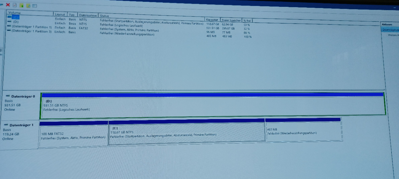

Mal bitte ein Screenshot von der Datenträgerverwaltung unten von der Balkenansicht posten.
Bei dir wird sicherlich der Bootmanager nicht auf der SSD liegen, sondern auf der HDD

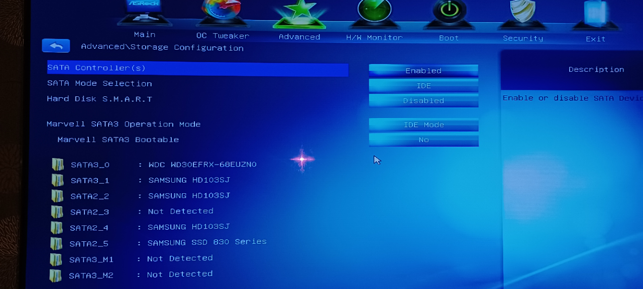

zu 3: du hast ja ein Asrock Board.
Du kannst doch da im BIOS doppelklick auf zb SATA0_1 usw machen, da müsste sich doch ein neues Auswahlfenster stehen, was gibt es da zur auswahl

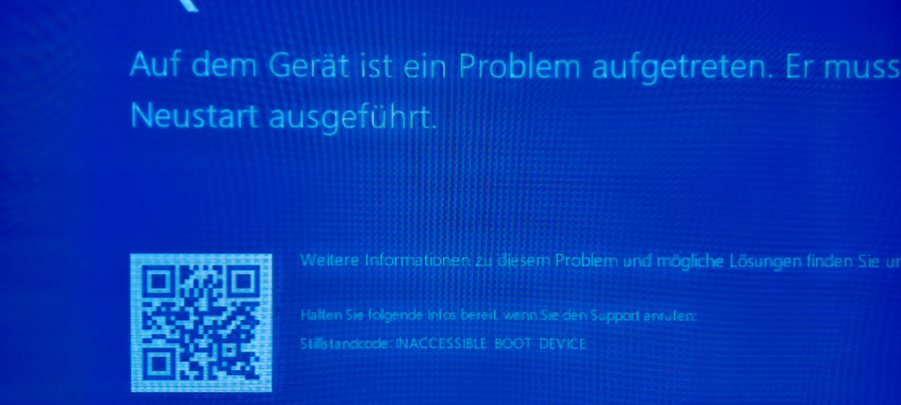

Hallo bisy,
Ich hab mit Regedit den Wert geprüft, da war bei mir bereits der Wert 0 gesetzt,
also bin ich ins Bios gegangen + hab nun dort auf AHCI umgestellt
(siehe 1.Bild, da wo IDE steht hab ich geändert auf AHCI).
Aber danach startete Windows nicht mehr (siehe 2.Bild)....
Was kann ich noch tun?
zu 2:
Den Screenshot findest du im 3. Bild ... die SSD bleibt im BIOS (Bootreihenfolge) nicht anwählbar.
Meine Maus funktioniert im Bios leider nicht korrekt, Tastatur schon.
Wo im Bios muss ich auf SATA0_1 klicken? Bei STORAGE CONFIGURATION?

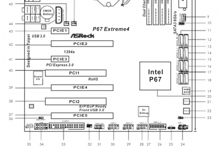

genau da, halt die SATA Ports da wählen, die Hot Swap unterstützen sollen.

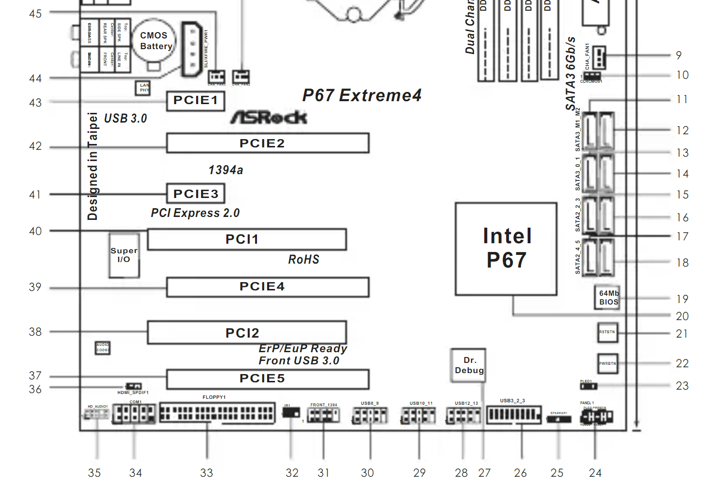

und da sieht man auch, das deine SSD schon mal falsch steckt, sie steckt am langsameren SATA2 Anschluss, da aber ne SSD schneller als SATA2 ist, wäre es sinnvoll die an SATA3 zu stecken, also an SATA3_0 oder SATA3_1
Ich würde mal die HDD noch abstecken und gucken ob Windows so allein mit der SSD startet, wenn ja, ist zumindest Windows schon mal richtig auf die SSD installiert und es befindet sich da nichts System relevantes auf der HDD.
auf AHCI stellen und versuchen Winodws im abgesicherten Modus zu Booten, das sollte auch gehen, danach normal starten und gucken ob es geht
Hallo bisy,
Das AHCI-Problem scheint gelöst zu sein:
Wert auf 0 gesetzt (HKEY_LOCAL_MACHINE\SYSTEM\CurrentControlSet\Services\storahci)
Danach den PC (aus laufendem W10 heraus) im abgesicherten Modus gestartet.
Kurz bevor die Kiste beim BIOS war dann F2 gedrückt, damit ich im BIOS das IDE auf AHCI ändern konnte.
Dann hab ich BIOS verlassen und der PC hat weiter im abgesicherten Modus gestartet. Das läuft nun einwandfrei !!

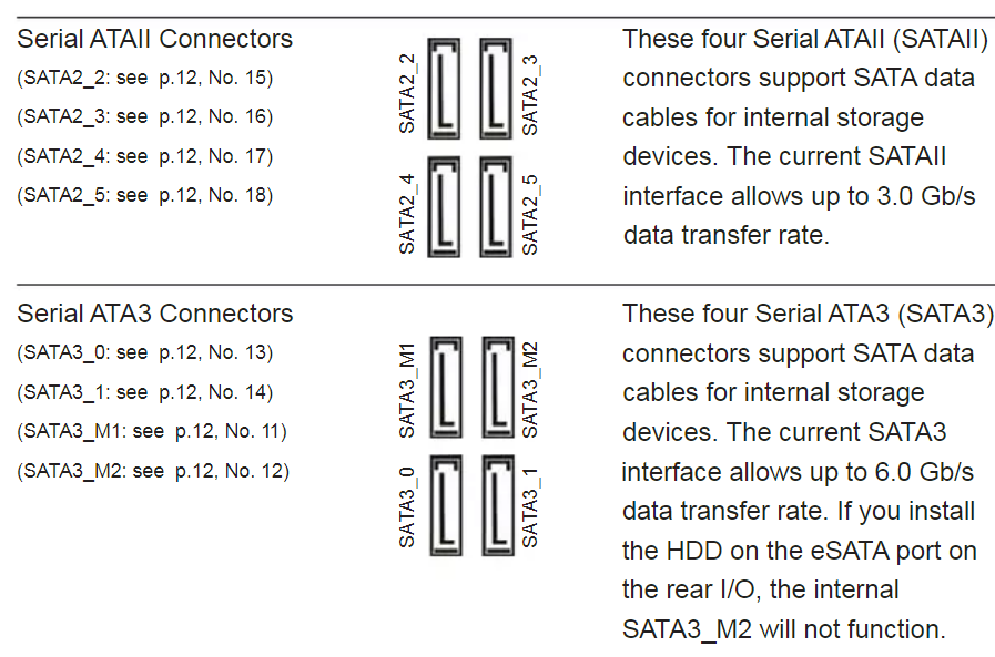

Aber du hast die schon an die SATA3 Slots vom Chipsatz gesteckt und nicht die von dem zusatz Controller?
Bitte nicht die SATA3 Anschlüsse von dem zusatz Controller nutzen
Die SSD steckt im bei mir im Steckplatz 18 (siehe Bilder).
Wie im Bios zu lesen war müssten das SATA2-Steckplätze sein.
Ich hab die SSD dann auf Steckplatz 11 umgesteckt (Sata-3 ).
Aber dann startet der PC eben nicht mehr ....
und genau das ist Falsch.
Das ist der Marvell Zusatz Chip (SATA3_M1 und SATA3_M2), der ist bei dir im BIOS auf IDE gestellt und es ist eingestellt, das von dem nicht gebootet werden kann, siehe dein Bild im post 1.
Die Zusatz Chips waren damals eh nicht so gut, daran würde ich nicht unbedingt was anstecken.
Die SSD muss an SATA3_0 oder SATA3_1, also Steckplatz 13 oder 14, dann sollte es auch Problemlos gehen
