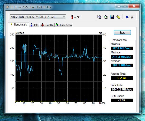

seid einigen Stunden versuche ich meine neue Kingston SSD Now 300 ans laufen zu bekommen.
Ich habe folgendes Setup:
CPU:
AMD Athlon II X4 635 ohne OC
GPU derzeit:
HD 4850 512MB
Mainboard:
MSI 870A Fuzion
RAM:
2x 2GB Crucial DDR3 1333
So, wie ich es auch drehe und biege, ich bekomme die Platte einfach nicht richtig ans laufen. Habe die SSD an dem S-ATA III Port angeschlossen und bekomme nur knappe 200+ MB/s heraus. Das kann doch wirklich nicht sein. Im BIOS wird die SSD als IDE angezeigt. Wie ich es auch drehe und umstelle, es gelingt mir nicht, die Platte korrekt anzusteuern.
Hat jemand eine Idee?

Japp, ist aktiviert. Habe sogar das System gerade platt gemacht und von vorn herein alles auf AHCI gestellt. Leider vollkommen umsonnst. Keine Besserung.
Habe die SSD bei Atelco vor wenigen Tagen gekauft. Kann ich die umtauschen und mir dann die Evo holen?
- - - Aktualisiert - - -
Habe Stundenlang gegoogelt und gelesen. Scheinbar ist diese SSD so langsam! Viele Käufer haben das gleiche Problem mit dieser SSD von Kingston. Mit anderen SSD´s, die diese Leute rumfliegen haben, haben die über 400MB/s erreicht. Damit wäre ich fast zufrieden, da auf der Packung 450MB/s angegeben werden.
Theoretisch muss Atelco die SSD zurück nehmen, da diese nicht richtig arbeitet. Die bringt nicht einmal den halben Datendurchsatz zustande...
Mittlerweile wird diese blöde SSD beim Hochfahren als 6GB7S SATA Device angezeigt. Dennoch keine besserung... Kauft euch bloß keine Kingston SSD Now 300!

Habe alles von Anfang an auf AHCI installiert und alle Treiber sind installiert. Aber auch diese HDD bringt keine gute Performance. Jetzt bin ich mit meinem Latein am Ende.
Was zum Teufel kann das Problem sein?
HD Tune ist nicht zum benchen von SSDs geeignet, bitte mit AS SSD probieren. 😉

So, nun seht ihr, wie exakt die gleich SSD mit exakt dem gleichen Arbeitsspeicher mit einem neuen MSI H87-G43 Gaming Mainboard und einem Intel i7 4790 rennt.
Hm, komisch, dass die Werte zuvor so unglaublich niedrig waren...
Ich habe eine Crucial m4 128 GB eine Zeit lang mit einem AM2-System und SATA II betrieben, weiß zwar nich mehr die genauen Werte, aber iirc sahen die um einiges besser aus, als das, was bei dir raus kam. Muss mal schauen, ob ich noch einen Screenshot finde. 🙂
Ist jetzt zwar egal, aber weißt du noch, an welchem SATA Anschluss du die SSD genutzt hast?
Das 870A Fuzion hat neben den nativen SATA 3 Gb/s Ports einen zusätzlichen Marvell Controller mit zwei SATA 6 Gb/s Ports.

Die SSD hatte ich an dem MSI 870A Fuzion an dem weißen S-ATA 6 Anschluss. Die Treiber kamen von der Originalen MSI Treiber CD. Die Marvell waren auch dabei und wurden installiert.
