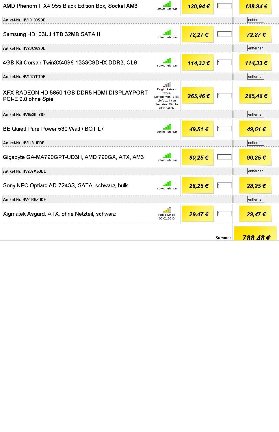

also was meint ihr zu dieser zsammenstellung???
danke für die vielen antworten aber könntet ihr euch nicht entscheiden und gemeinsam eine zusammenstellung machen....das wär super
mfg Sascha M.

Naja, jeder hat so seine Meinung, und die gehen eben auseinander.
Zumal jeder Wert auf verschiedene Dinge legt und andere Erfahrungen gemacht hat. Deshalb ist es schwer, die gleiche Meinung zu haben.
Der Athlon ist etwas schwächer wie der Phenom. Deshalb würde ich zu einen Phenom X3 greifen.
Der Phenom wäre hier wirklich ratsamer.Nimm ihn anstatt den Athlon und du wirst es nicht bereuen.Anstatt den OCZ kannste auch die Ripjaws von G.Skill nehmen.Die sind paar Euro billiger.
Und dann sollte alles passen.
Sieht doch soweit ganz nett aus. Das Case ist halt geschmackssache. Mein Fall ist es nicht. Die VGA ist klasse, Speicher ist auch genug da. LW´s kann man wenig falsch machen. Was mich stört ist die CPU, die ist für die Graka unterdimensioniert und das weitere Angaben zum Board fehlen (Hersteller oder Acer Eigenbau etc.).
War Dein Limit nicht bei 400.-€??? Wenn Du 800 ausgeben kannst, bekommst Du besseres für Dein Geld.
