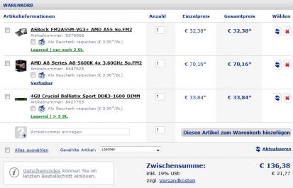

Wären diese komponenten schon zu gut?
Das Brett ist Muell, denn es besitzt nur einen VGA Anschluss, zudem kannst du ruhig zum FM2+ greifen. Fuer das Aufgabenfeld waere hier eine SSD von Vorteil - woanders wirst du kaum Leistung brauchen, daher ist es fast egal welchen CPU man raufhaut. Die Grafikkarte kannst du damit weglassen, weil A CPU's schon eine Grafikeinheit besitzen.
Mein Vorschlag: Die Grafikeinheit profitiert vom 1886er Takt.
Wenn du nichts gegen gebrauchtes hast kannst du auch mal bei gucken, da hab ich schon öfter mal günstig was herbekommen und bisher keine Probleme mit gehabt.
Wir empfehlen nicht gerne gebrauchte Sachen. Wer Geld hat, soll auch etwas veruenftiges bekommen...wir sind kein Ramschforum.

Wenn der PC 24/7 läuft, würde ich zudem noch einen kleinen Kühler dazu kaufen, denn der AMD-Boxed läuft wirklich ziemlich laut und kühlt auch nicht gerade super. (ohne zu wissen, wie der Airflow im Gehäuse ist.)
Und beim Mainboard kann man imho auch noch einiges einsparen:
Bietet den gleichen Chipsatz und die gleiche Kombatibiliät wie das Asrock, verzichtet aber auf Sachen wie Crossfire und SLI-Tauglichkeit und 4 Ram-Slots.
Bei der Anwendung ist das ziemlich zu vernachlässigen.
Falls du aber für alles kommende gewappnet sein willst, kannst du auch das Board von Opheltes nehmen.
