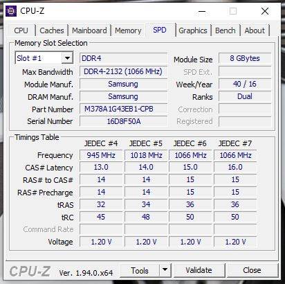

Und was für RAM ist das genau ? Da kannst du dir CPU-Z runterladen und nachsehen wie die Geschwindigkeiten und Timings aussehen.

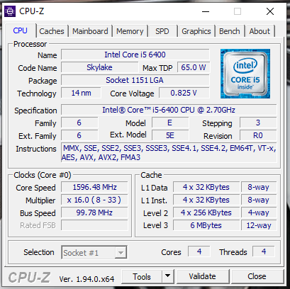

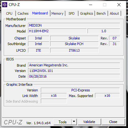

Hallo, danke für deine Antwort 🙂
Mainboard kann ich leider grade nicht öffnen vielleicht helfen die Screenshots von CPU-Z

Öffne mal bitte die Seitenwand des PCs und mach mal ein Foto so, das man dein komplettes Mainboard sieht, auch vom Netzteil die Daten wären interessant.
Gerade Medion macht halt fürs Mainboard gern mal eigene Stromstecker, so das man dann nicht so einfach das Netzteil kaufen kann.
Vielen Dank für deine Antwort @bisy 😀
Ich kann erst die Tage ein Foto vom Mainboard machen ich habe leider zu viel zu tun am PC was Arbeit betrifft. Aber wie @Robin W. schon meinte es handelt sich sehr wahrscheinlich um eine h110h4-em2.
