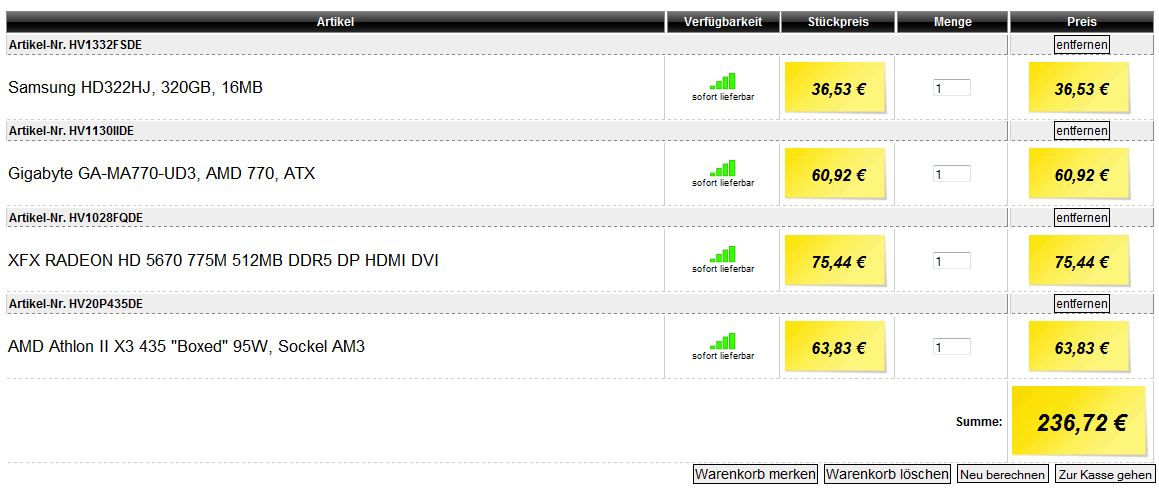

Hallo, ich denke den Rechner könnte so aussehen:
Dein NT könnte noch ausreichen, wobei sicher 400 - 450 Watt besser wären. z.B.:
oder dieses:
was hälst du denn davon?
122,24 €
139,36 €
44,28€
62,11 €
das macht zwar zusammen 367,99 € aber ich denke die paar Euro mehr sollten sich lohnen.
Ich persönlich halte ein AM2+ System nicht mehr für wirklich zukunftssicher.Habe dir zwar ein AM2+ Mainboard rausgesucht, aber du könntest es auch nach einer Zeit austauschen und später ein AM3 Mainboard reinbauen,falls dein Budget es zulassen wird.Die anderen hier aufgezeigten Komponenten kannst du dann behalten, da sie noch genug Power zum Gamen haben.Evtl kannst du noch eine kleinere Festplatte nehmen aber ich weiss nicht ob sich das lohnen würde.
PS:Es wäre natürlich etwas besser wenn du noch etwas sparst und dir gleich ein AM3 System zusammenstellen lässt, das etwas "zukunftssicherer" zu sein scheint.
