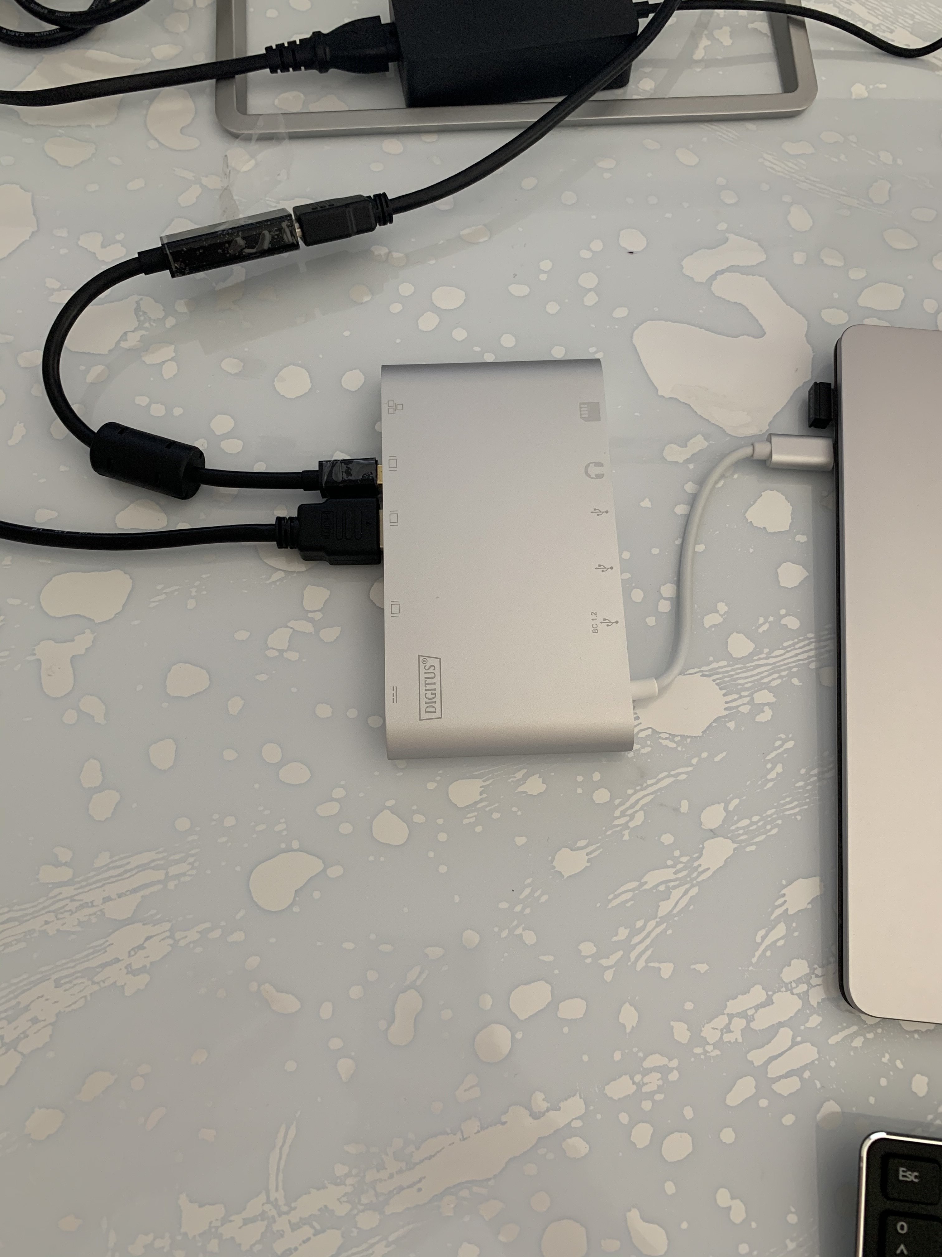

Ich habe es bereits über eine Universal Docking Station USB Typ C versucht.
Leider wird immer nur ein externer Monitor angezeigt.

Naja dein Problem ist halt HDMI, denn im Normalfall lassen sich so nur zwei Displays betreiben, was halt der vom Notebook selbst ist und halt deiner, den du angeschlossen hast.
Für mehr als zwei Monitore braucht es DisplayPort.
Über DisplayPort lassen sich auch 4 Monitore an einem Anschluß anschließen, die Monitore müssen dann aber Daisychan unterstützen, sozusagen ein DisplayPort Eingang und ein Ausgang haben.

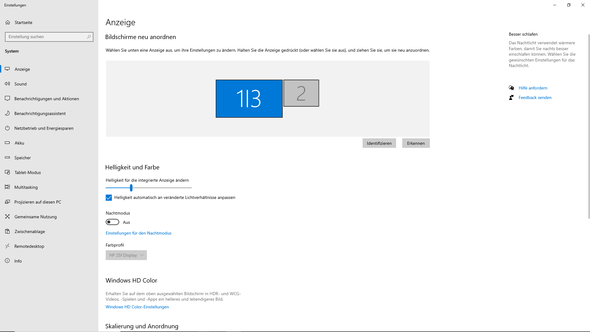

Im Anhang findest du ein Foto wie ich das ganze angeschlossen habe sowie ein Screenshot aus den Anzeigeeinstellungen.
Sobald ich "Diese Anzeige erweitern" auswähle erhalte ich folgende Fehlermeldung:
"Die Anzeigeeinstellungen konnten nicht gespeichert werden. Versuchen Sie es mit einer anderen Kombination von Anzeigeeinstellungen."
