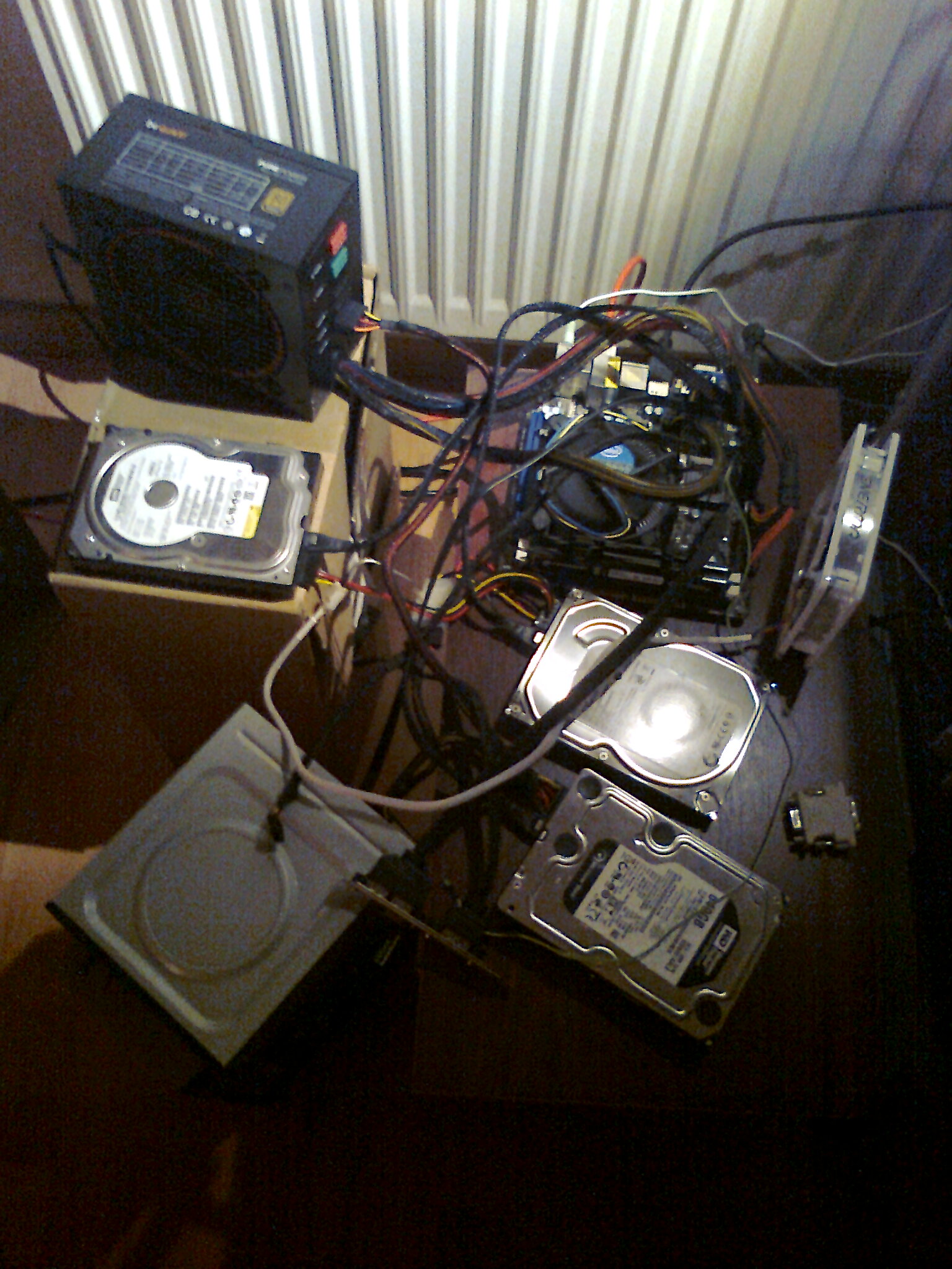

ich habe meinen "PC" hier "Free-Air" aufgebaut da
ich noch ein wenig sparen wollte für einen gescheiten Tower 😀
Bis jetzt ist nix passiert nur man muss echt aufpassen mit
den dicken Kabeln und die passende Positionen für die ganzen
Teile .... nicht das das Netzteil das Mainboard runterzieht ^^
Am besten dann die kurzen Abstandshalter aus dem
alten Tower oder so am Mainboard befestigen und dann
kannst du es einfach auf diesen abstandshaltern auf
einer Holzplatte abstellen.
12cm oder 14cm Lüfter am besten dann richtung CPU
Kühler pusten lassen und vielleicht einen für Festplatten.
Bestelle jetzt die Tage aber meinen Mini-ITX Tower (Lian Li PC-TU200)
dann war mein PC um die 2-3 Monate so aufgebaut.
Heitzung war natürlich nie an in der Zeit .... ^^
Wird einmal abgepustet wenn Tower da ist und fertig 🙂
Gruß
PS: Sorry für die schlechte qualli mein neues Handy kommt erst Montag 😀
