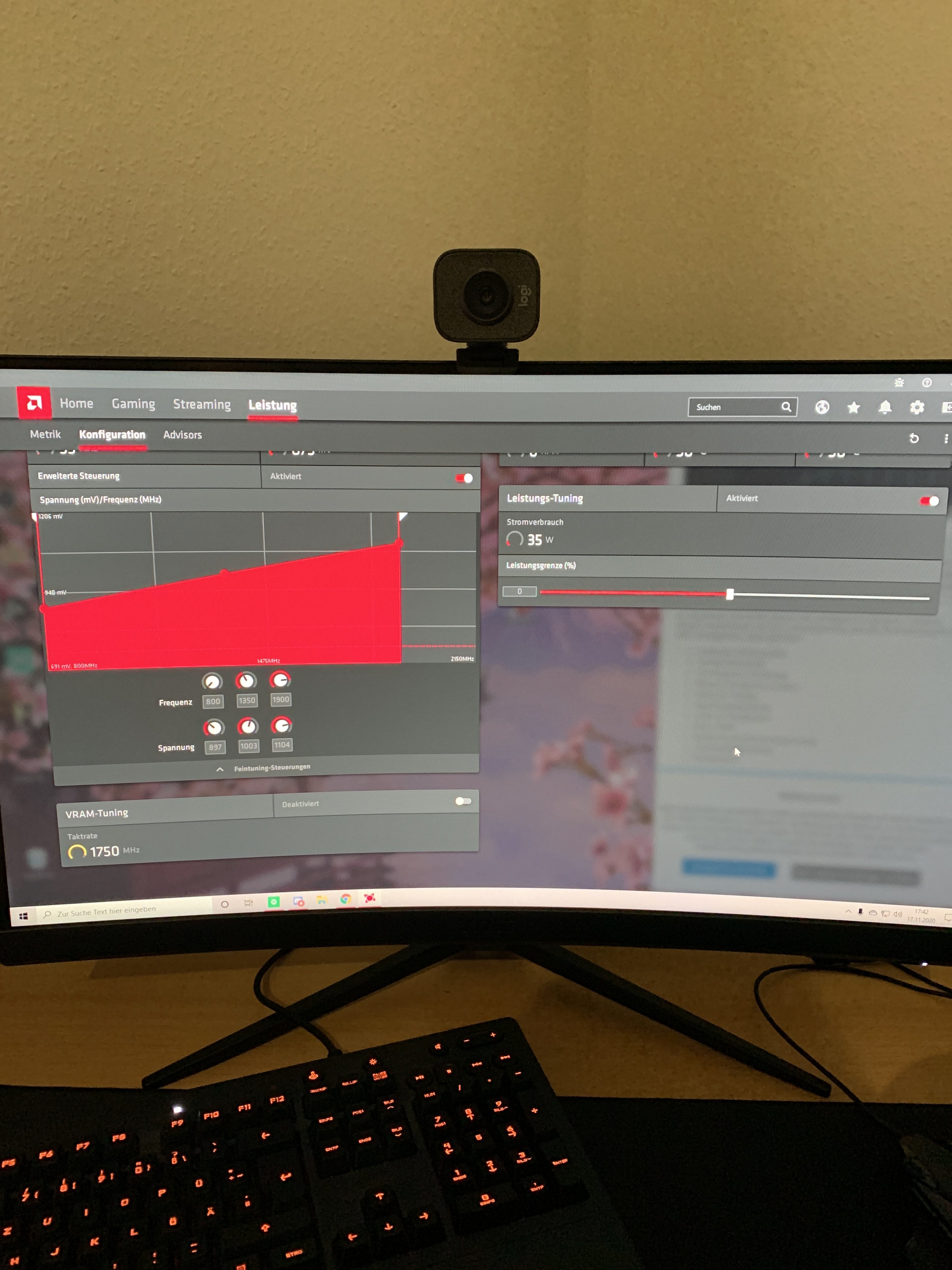

Habe ich das richtig eingestellt oder ist da was falsch ich wusste jetzt nicht welchen Regler ich auf 1990mhz und 1,2 einstellen sollte
Ganz genau richtig, ich hätte statt 1,104V dem Chip >sicherheitshalber< 1,15V gegeben, aber 1,1V ist denke ich auch noch wunderbar. Stürzt die Karte / der Rechner nochmal ab, dann kannst du auch 1,15V geben.
Da hilft leider nur probieren.

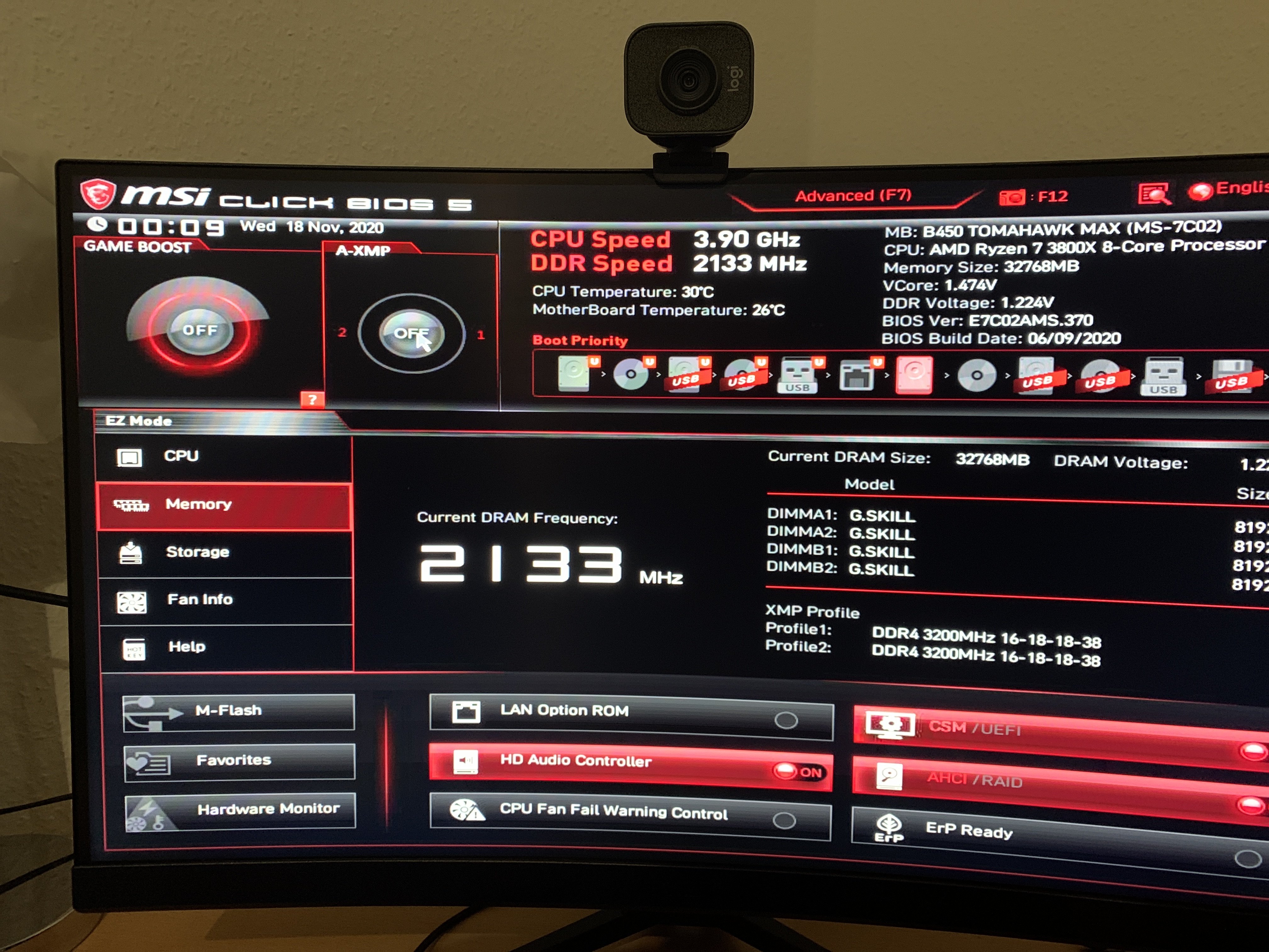

Ganz grob müsstest du direkt nachdem anschalten deines Computers, "entf" drücken, bis du im Bios bist. Dann wird es irgendwo eine Taste geben mit der du die "Advanced options" freischalten kannst, dann wird es irgendwo einen Reiter "Memory" geben, und dort müsste irgendwo die Möglichkeit sein das XMP Profil zu aktivieren.
Edit:
Auf deinem Foto sieht man, dass dein RAM nur mit 2133Mhz läuft, rechts daneben siehst du, dass dein XMP Profil dem RAM 3200Mhz ermöglichen würde. Ich bin mit nicht 100% sicher, ob "A-XMP" für die RAM´s ist, du kannst es probieren, ansonsten einfach den etwas längeren weg den ich oben beschrieben habe
In deinem Fall F7 zur Freischaltung aller Optionen
