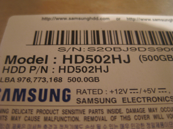

Ich möchte folgende Festplatte in externe Gehäuse stecken:

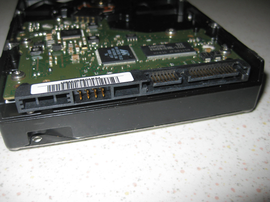

mit jeweils folgenden Anschlüssen.

Deine Festplatten sind SATA-Platten.
Das verlinkte Case ist genau für solche Platten gemacht, d.h. sowohl die Schnittstelle im Inneren als auch der Formfaktor stimmt.
Kannst Du also nehmen.
