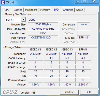

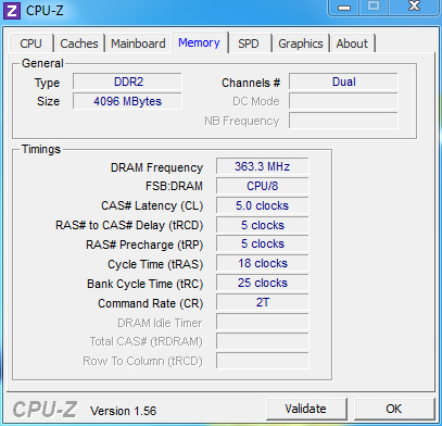

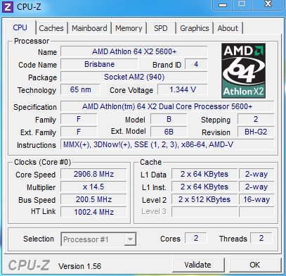

Der Form halber auch nochmal ein paar Werte aus CPU-Z im Anhang
Arbeitsspeicher ist selbstverständlich 2x der Gleiche, daher auch nur 1 Screen,
Werte sind natürlich auch identisch, hab ich sicherheitshalber aber auch nochmal gecheckt. 😉
