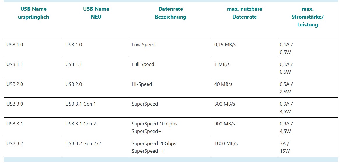

USB-C kann bis 3A, das ist dann meist ein USB USB3.2 Gen2x2 Port
USB-C mit dem PD (Power Delivery) Symbol dran, kann bis zu 5A, bzw 100w bei 5-20V
USB-BC (Battery Charge) Ports können bis zu 1,5A
