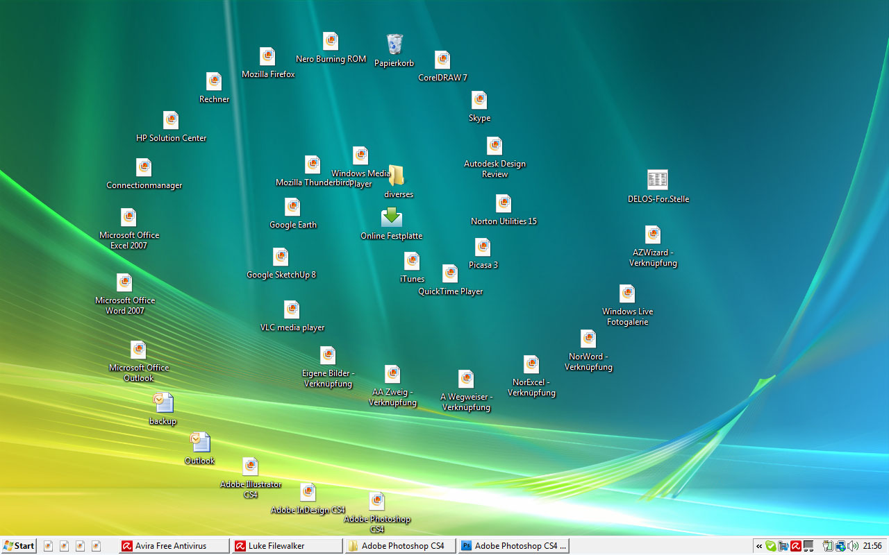

mein Paps hat mir gerade diesen screenshot geschickt (sollte angehängt sein).
Er meint, dass sich plötzlich alle Verknüpfungen, bis auf ein paar, mit ein und der selben Verknüpfung überschrieben hätten und dass gleichgültig welcher Dateientyp alle diese Verknüpfungen den Windows PictureViewer öffnen. Selbe Symptome beim Startmenü.
Ich kann ihm nicht sagen warum.
Weiß jemand was er da gemacht hat und wie man es rückgängig macht.
Oder ist es am Ende doch ein Virus?

Alles was ich bis jetzt weiß ist: er hat eine Datei geöffnet in dem er auf "öffnen mit" > Windows PictureViewer, gegangen ist und nichts weiter.
Darauf hin hätten sich alle Verknüpfungen geändert, eben auch die Programmverknüpfungen und Dateien die garkeine images sind.

also folgendes ist passiert:
scheinbar hat er ein programm mit rechtsclick ausgewählt und ist auf "öffnen mit" einem anderen programm gegangen. daraufhin hat sich alles was ein programm ist mit dieser verknüpfung überschrieben. wenn man nochmals auf "öffnen mit" gegangen ist und ein anderes programm ausgewählt hat, haben sich alle programmverknüpfungen auf dieses umgestellt.
lösung:
"öffnen mit" zb. vlc player > dann stellt sich alles auf vlc player > vlc player deinstallieren > alles öffnet sich wieder normal.
nach einem neustart waren auch alle programmicons wiederhergestellt
danke euch!
Er hat vermutlich dem Dateityp "lnk" (Verknüpfung) ein Programm zum öffnen zugewiesen. Sollte sich über Systemsteuerung\Programme\Standardprogramme\Dateizuordnungen festlegen wieder entfernen lassen.
