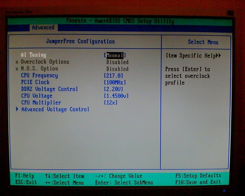

ok das hat mir geholfen:
Also AI tuning auf manual und dann ddr 2 voltage umstellen.
Aber ich kann hier nur 1.8-1.95V auswählen, benötige aber für Kingston 2.0 und Corsair 2.1V.
Hilft mir da ein MotherboardUpdate und welche Methode findet ihr am besten/bequemsten? (Cd/USB)
stell mal "DDR2 Voltage Control" auf 2.10 Volt. Kann sein das die Kingston zuviel Spannung kriegen oder so... ÄHM, warum läuft deine Cpu mit 1,45 Volt? Ist eigentlich etwas zu viel oder nicht?
