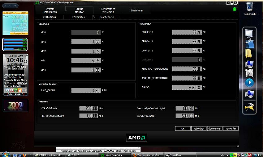

Hallo Pixelflat,
danke schön, wirklich sehr gutes Programm.
Kannst Du mir evtl sagen wo der Unterschied zwischen CPU kern Temperatur und Cpu Temperatur liegt?
Sorry, dass ich nicht früher geantwortet habe. 🙂
Du hast eine CPU mit 3 Cores. Also ganz einfach gesagt, einen "Verpackung" mit 3 Prozessoren drin. Die CPU-Temperatur (TCase) ist nur die der gesamten Verpackung. Die einzelnen Cores haben auch nochmal Temperatur-Sensoren. Zumindest Intel gibt nur Maximal-Werte für die CPU-Temperatur an. Die Core-Temps sind immer höher, als die CPU-Temp und sind soweit ich weiss, zumindest bei Intel, nicht wirklich für die genaue Temperatur-Messung, sondern nur fürs gedacht.
