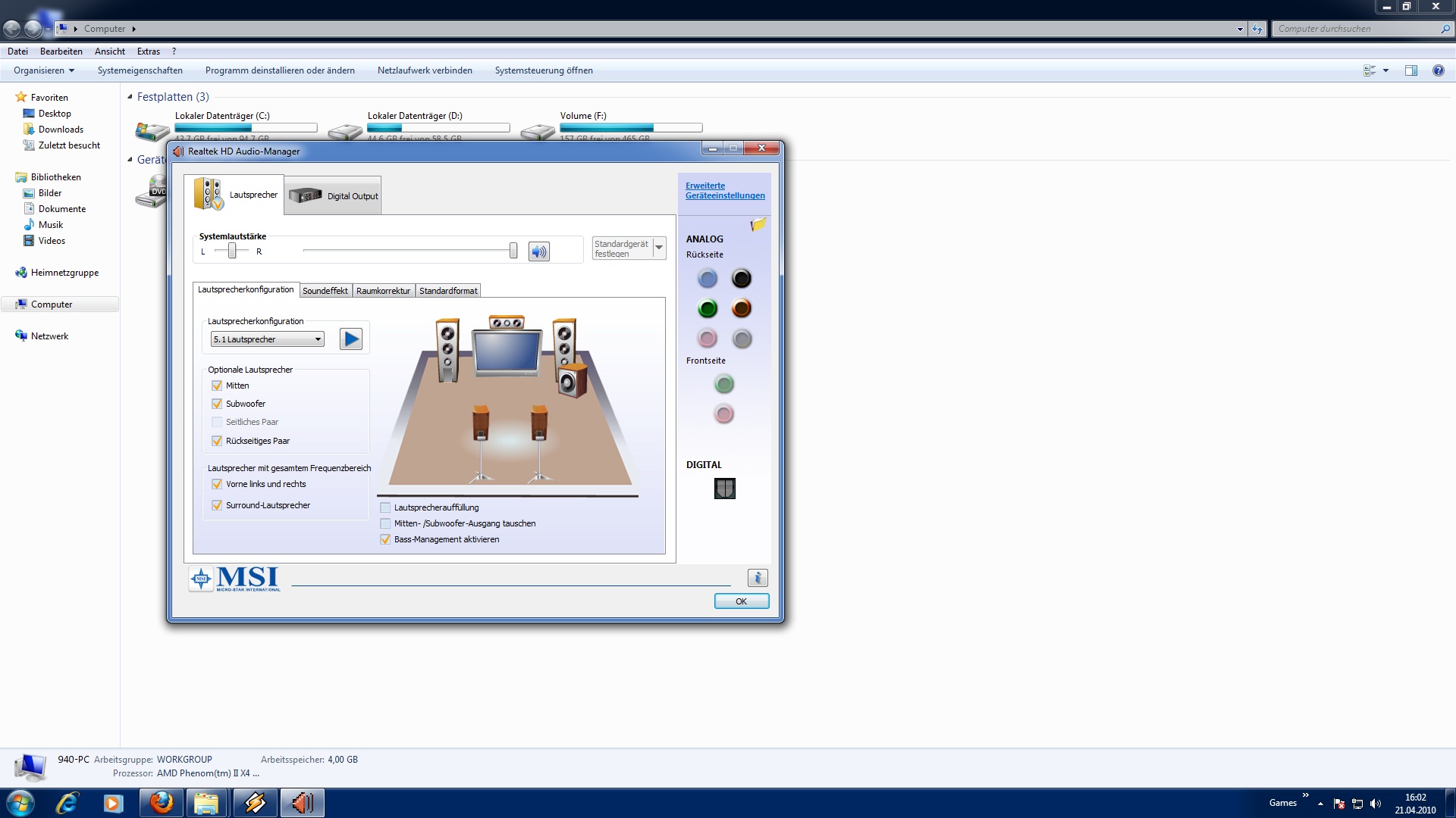

ok ich hab mal geguckt bei mir sieht das mau aus nicht so wie bei dir 🙂
muss ich was aktivieren etc? hier mal ein bild.
lg

Sorry.
Keine Ahnung.
Da wird ja hoffentlich bald einer, der eine AMD-Graka stecken hat, aufkreuzen, um Dir das zu erklären.
Wenn ich das richtig in Erinnerung habe, braucht man dazu noch den "ATI HDMI Audio" Treiber von Realtek, den gibts hier:
Dann sollte eigentlich in dem Manager auch das Tab HDMI auftauchen.
Ansonsten müsste der HDMI-Anschluss auch in der Liste der Audio-Wiedergabegeräte drin stehen (die bekommst du auf, indem du einen Rechtsklick auf das Lautsprechersymbol in der Taskleiste machst und den entsprechenden Menüpunkt auswählst).
Wenn er da drin ist, kannst du ihn da auch als Standardgerät einstellen, dann sollten deine Programme ihren Ton auch dadrüber ausgeben (außer es wird im Programm anders eingestellt, das geht bei manchen, wie z.B. Winamp).
