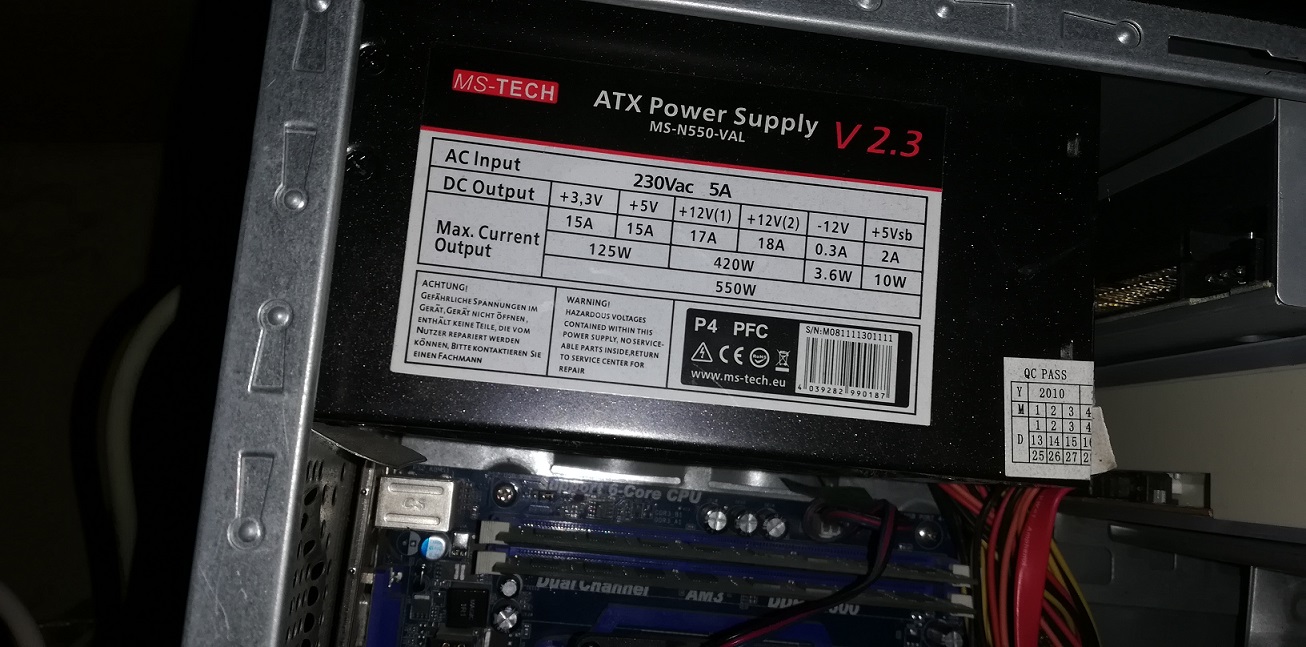

Vom Netzteil hab ich grad mal ein Bild gemacht:
Das Netzteil ist jetzt auch nicht so ein gutes, MS TECH baut eigentlich immer Schrott Netzteile, zumindest ist es ein besseres von der Firma.
Das Netzteil hat halt auch nur einen 6 +2pin PCIe Stromstecker, da muss man bei der Grafikkarten Wahl gucken, dass du keine zwei davon brauchst.
Wobei ich das Netzteil tauschen würde gegen ein ordentliches aktuelles Bequiet Pure Power 11 mit 400W oder 500W.

Und was bedeutet das nun mit dem Netzteil für eine Grafikkarte? Ich müsste also nach dem Strom stecker schauen? (hm das steht bei gebrauchten auch selten dabei).
Okay dann werde ich mal nach einem besseren Netzteil schauen....sofern ich das dann bekommen bzw. haben sollte, wie schaut es dann mit einer GraKa aus, also welche sollte/könnte ich nehmen.... macht es Sinn mehr als eine GTX 7** zu nehmen?

Und könnte man eine von denen noch mit meinem vorhandenen Netzteil nutzen oder ehr nicht?

Ich persönlich würde das Netzteil halt nicht weiter verwenden. Ne gtx750 und 760 sollten da noch funktionieren
