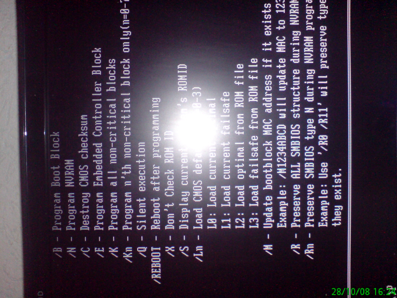

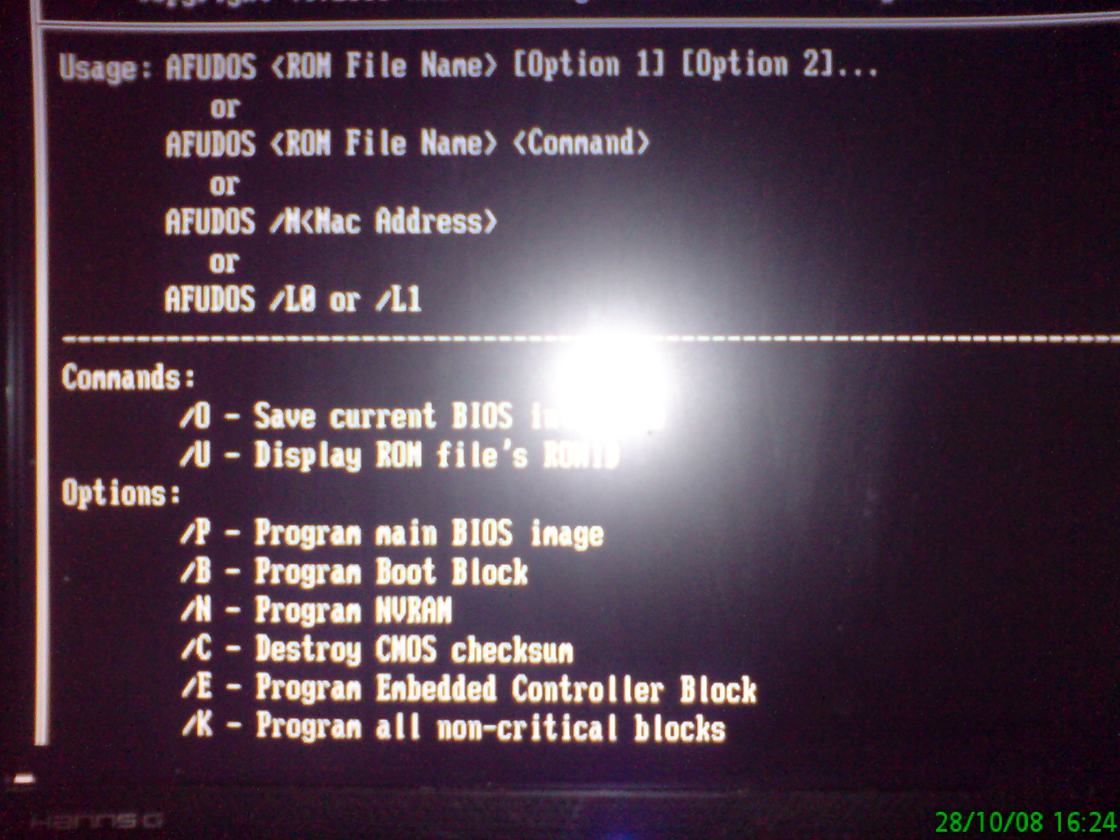

Also soweit das ich jetzt ne BootCD habe bin ich gekommen😀
habs aber via gemacht für nicht Profis sehr gut verständlich beschrieben 😉
Booten ansich funzt auch alles komme bis dahin wo ich das progi starten muss (A:\afud408.exe)
dann gehts weiter und es kommen ne menge auswahl möglichkeiten, wo es bei mir dann komplet aufhört 😕
kann mir da einer sagen was ich drücken muß (buchstaben) oder is das dann doch nicht so einfach bevor ich was flasch mache und das Biso komplet zerstöre😎
p.s. post euch gleich noch nen pic mit der auswahl aber ihr solltet ja das gleich voreuch gehabt haben. 🙂
SYR mach sowas echt zum ersten mal da frag ich lieber zehnmal bevor ich will rumklicke....
Mfg Kontor

Hast du auch How to flash the Bios gelesen???
Afud408.exe A7368AMS.160
sollte ohne Probs gehen. Also: Flashtool Biosfile
MFG Michael
*Afud408.exe A7368AMS.160*
genau so habe ich es dann mal gemacht und siehe da😀:rulez: es geht.
