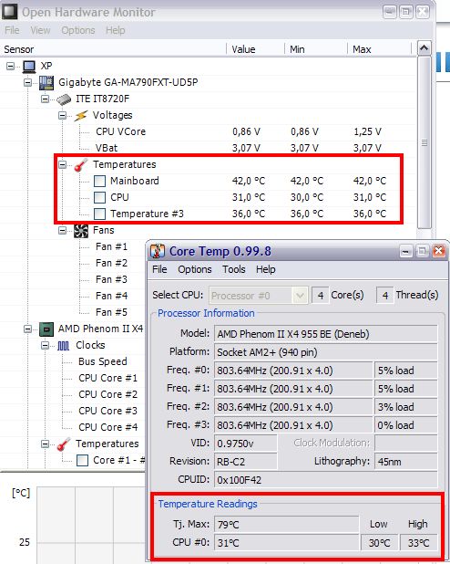

Ich habe nur, dass mein FSB-Takt manchmal von 200,9 auf 197,3 "abkackt" aber ich denke, dass das kein großes weiteres Problem sein sollte...Meine Temperaturen von Coretemp:
Sind eigentlich alle in Ordnung....Auch bei 8 Stunden Prime95 habe ich keine höhere Temperatur bekommen als 63-66°C bei Temperaturen in meinem Zimmer von gefühlten 25°C, als es kurz so heiß draußen war, habe ich getestet, damit ich noch ein bischen Luft nach oben habe...

Diese kleinen Taktschwankungen, die aus einem nicht so fürchterlich rockstablen Chipsatz-/Gruntakt herrühren, sind normal.
Solange sich der Multi nicht ohne User-Zutun ändert, (und somit mal gewaltige Taktabesenkungen hervorruft), ist alles i.O.
Was Coretemp dort diagnostiziert klingt glaubhaft.
Auch Aida scheint richtig zu liegen.
