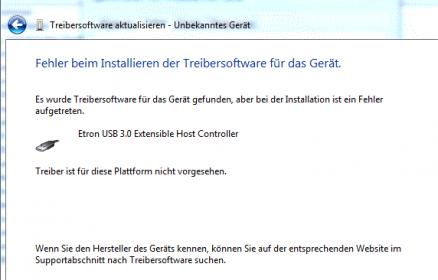

Hi.
Ich habe folgende Fehlermeldung im Gerätemanager (nach Neuinstallation).
Was kann ich tun?
Von der Treiber-CD des Boards kann ich nicht installieren und online findet er auch nichts.
Grüße
Thomas

welches betriebssystem hast du?
da den neusten usb treiber laden und installieren

Funktioniert leider nicht.
Fehlermeldung im Gerätemanager immer noch vorhanden.

Hi.
So sieht die Fehlermeldung im GM aus:
Nach fehlgeschlagener Installation erscheint dann die oben genannte Meldung

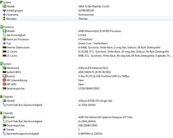

guck mal welche versin dein bios hat, bei version 1.40 gab es änderungen für usb.
ansonsten mal auf die neuste version updaten.
da die 1.60 (instand flash) laden, entpacken und auf ein usb stick speichern, dann ins bios gehn und da flashen.
eine anleitung hast du, wenn du auf das rote kreuz neben der biosversion klickst

Hi.
das mit flashen klappte irgendwie nicht.
Anschließend musste etwas repariert werden.
Habe mal ein Bild angehangen, auf der man evtl. meine BIOs-Version erkennen kann.
Wenn ich mir in dieser Analysesoftware mal die USB-Controler anschaue, steht da irgendwas von nicht eingeschaltet.
Muss ich da vielleicht doch noch irgend etwas anschalten oder aktivieren?
Thomas
das bild ist zu klein, man kann nichts sehen.
wenn lad dein bild z.b hier hoch und stell den link ein.
du kannst mal ins bios gehn und gucken ob der usb 3.0 controler eingeschalten/enabled ist.
