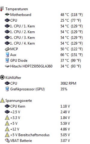

Danach habe ich mir Speedfan installiert und dort mal nachgeschaut soweit waren alle temps in ordnung außer Temp1 zeigt mir an das diese zu heiß wird nur stell ich mir jetzt die frage was Temp1 sein soll weil cpu,graka etc. sind alle ok. Hoffe ihr könnt mir da weiterhelfen habe auch mal einen screen angehängt vom speedfan

so habe mal getestet und geschaut das aux macht mir arge probleme der rest is ok bei voll last wenn ich jetz noch raus bekomme was aux is un ich das beheben kann sollte es eigentlich wieder funktionieren screen ist angehängt

womit hast du jetzt ausgelesen ?...
aux wird die graka sein...davor ist ja ein monitor...und 66° ist für ne graka nix, da würd ich mir keine sorgen machen...
nur bei cpu und kern/e ist ein viel zu großer unterschied, denk aber mal das das ein auslese fehler ist
