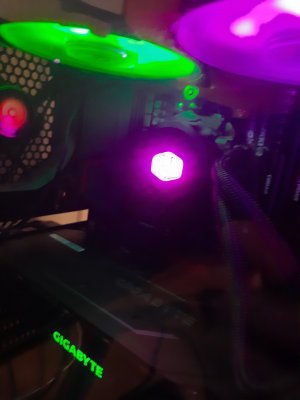

Hallo Ich habe meinen pc erst seit 3-4 monaten ich besitze eine cooler master masterliquid ML240L RGB Wasserkühlung und eine AMD Ryzen 5 3600x nun hat sie heute mittag sehr stark angefangen zu rattern ich habe geguckt und es hängt kein kabel in den Lüfter und das geräusch kam eindeutig aus der wasserkühlung.
Da ich mich nicht so auskenne wollte ich fragen ob man da etwas tun kann außer es zu reklamieren
Bremse mal die Lüfter vorsichtig ab (auf die Finger achten! ggf. mit einem Tuch umwickeln oder so!) um zu sehen ob da evtl. einer einen Lagerschaden hat. Reklamieren wirst du aber ohnehin müssen.
ich benutze jetzt erstmal den standart kühler der von der cpu mitgeliefert wurde sollte jetzt erstmal reichen bis ich dann eine neue kaufe
Wieso Neukauf? Dein PC bzw. die Teile sind noch innerhalb der 6 Monate, in denen die Beweislast auf der anderen Seite liegt - du solltest die anstandslos repariert oder ersetzt bekommen.
