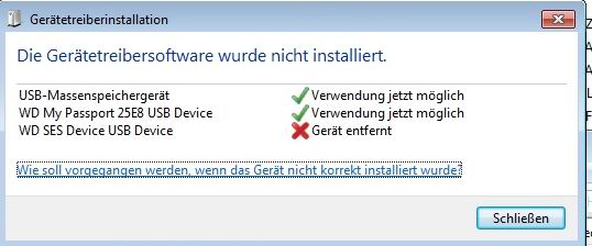

Hallo zusammen,
vielleicht habt ihr eine Idee.
Vor einiger Zeit bekam die o.g. HD von heute auf morgen keinen Strom mehr. Versuche, die HD mit anderen Kabeln und/oder an anderen USB3 Anschlüssen am PC zum Laufen zu bringen, schlugen fehl. Im PC Laden um die Ecke wurde ein Defekt der Platine ( PCB ) vermutet. So habe ich einige € investiert und mir eine baugleiche Ersatz-PCB besorgt. Die HD bekommt nun wieder Strom, d.h. die Betriebslampe leuchtet und der Motor lief an/läuft weiter ohne irgendwelche Fremdgeräusche.
Kurz nach dem Anschluss an den PC versuchte WIN 7 64 nun Gerätetreiber für die "neu" erkannte HD zu installieren, was nicht wirklich klappte.
Wohl daher wird die HD an den folgenden Orten auch nicht angezeigt: Arbeitsplatz ( Windows Explorer ), Geräte Manager, Datenträgerverwaltung und Geräte & Drucker.
Habt ihr eine Idee, ob und wie ich die HD wieder "sichtbar" machen kann und als Ziel wieder darauf zugreifen kann?
Gruss Linus3
nur der Gerätemanager und Datenträgerverwaltung sind da wichtig, die anderen Beiden kommen erst ins Spiel, wenn es bei den ersten beiden geht.

Ja...dann hab ich Dich wohl missverstanden und die HD ist damit wohl reif für den Sondermüll oder für eine Datenrettungsfirma. x000 € sind da allerdings keine Option. Dennoch danke für Deine Hilfe.
