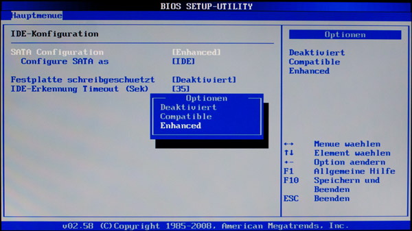

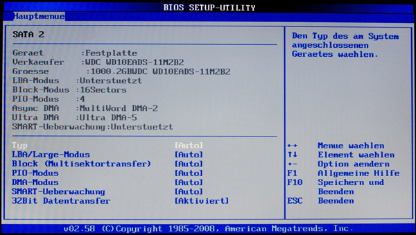

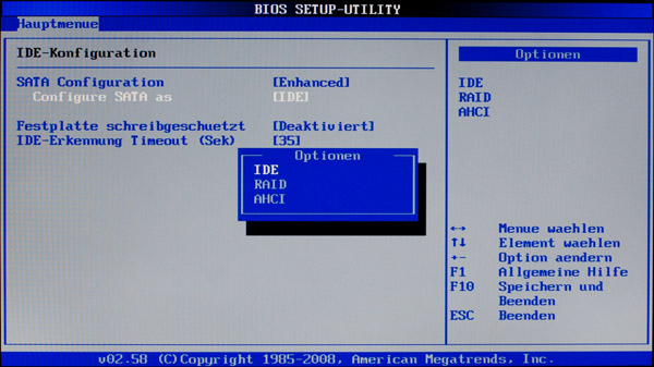

Dafür gibt es im BIOS einiges zum Thema SATA einzustellen. Weil mir die Settings nichts sagen, habe ich drei Bilder angehängt.
Hoffe ihr könnt mir weiterhelfen!! 😀

Die Einstellungen sind richtig.
Alles sollte, damit es nicht noch Treiberprobleme gibt, als native IDE (via SATA) angesprochen werden.
Den Rest auf Auto zu belassen ist auch in Ordnung.
