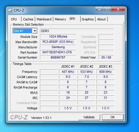

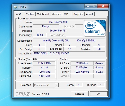

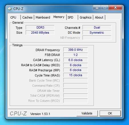

Ich habe 3 Screenshots angehängt. Was sagt der Fachmann?

Woran sieht man das eigentlich in den Screens?
Das siehst du im zweiten Bild bzw. im Reiter Memory bei "DRAM Frequency". Dort steht 399Mhz, diesen Wert multiplizierst du mit 2 und erhälst somit deine gewünschten 800Mhz (bzw. 798Mhz, aber die 2Mhz fallen unter die Toleranz 😉 )
Du hast übrigens sogar DDR3 RAM.
