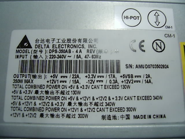

Zu der Frage mit dem Netzteil:
Es hat ca. 300W bei 85% Belastung,
bin mir da aber nicht ganz sicher.
Also schaut mal selbst (Anhang)😉
Reicht das für die Grafikkarte NVIDIA 8800GTS mit
640MB​

Ich bin mir da nicht sicher ob das für eine 8800GTS reichen würde, ich bin da eher pessimistisch und sage NEIN.
Hast du dir auch den Anhang angeschaut?
Bin mir wegen der 300W nicht sicher.
Und wenn das wirklich nicht geht welches Netzteil empfiehlst du mir?​
ein be quiet 450W Netzteil. Oder evtl sogar ein be quiet 500W. Die sind nicht so teuer, und zwischen 450W und 500W liegen auch nur ein paar Euro. Also kannstes dir aussuchen. 🙂

Das Problem bei meinem "FuSi"-PC ist, dass das Board solch einen bescheuerten Extra-Stromanschluß auf dem Board hat... Solch nen flachen, breiten. Gucke auch mal nach, ob dein PC den auch hat. Und bedenke, dass deren Netzteile immer kleiner sind als herkömmliche!
