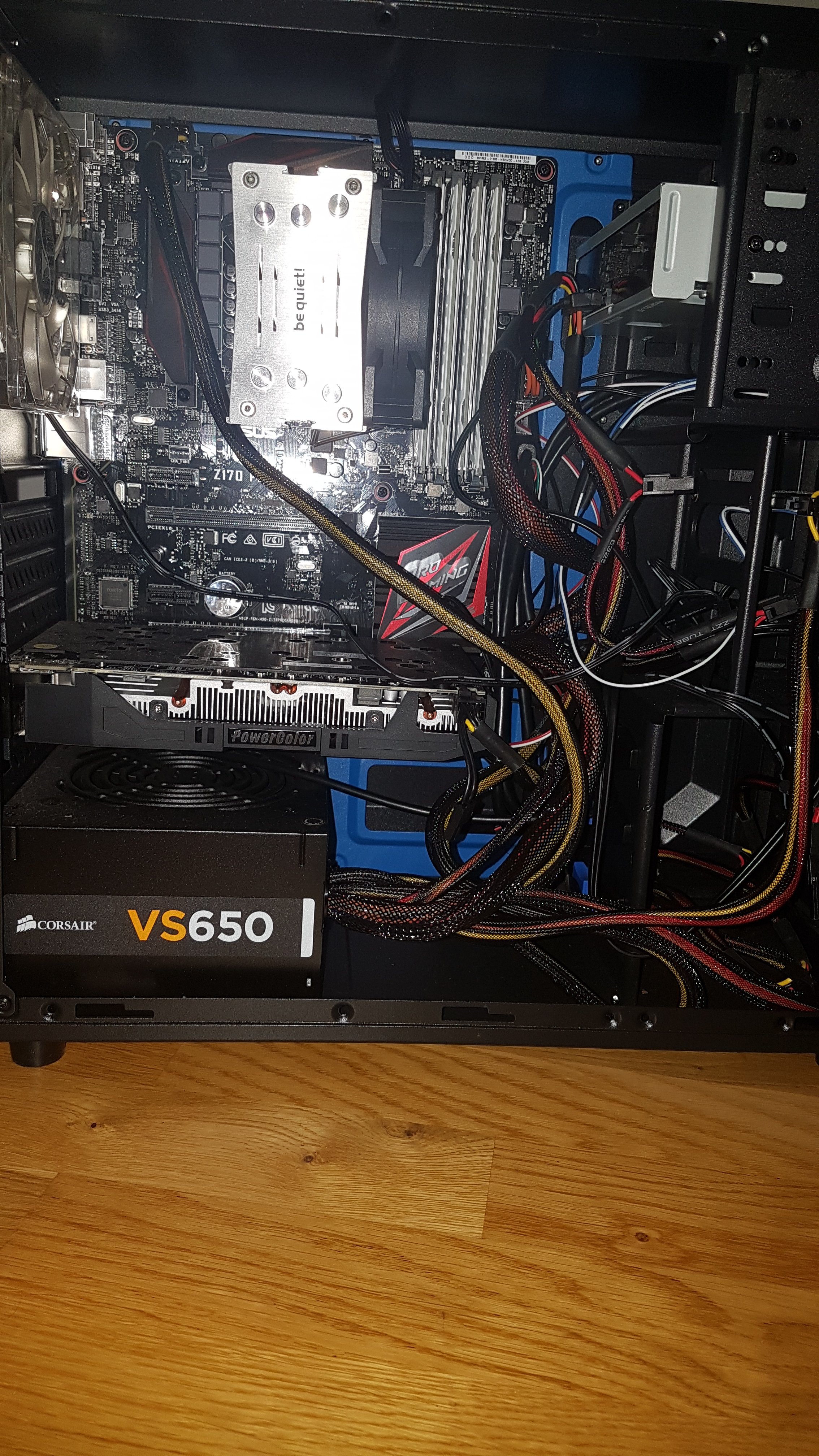

Gut wäre auch mal ein Foto vom Gehäuse, wenn es geöffnet ist, so das man sieht, wie viel Platz da für die Grafikkarte ist
Hi also:
Netzteil: Corsair VS650 PC-Netzteil (80 Plus, 650 Watt,
CPU: Intel Core i5-6600K 3,5GHz Boxed CPU
Mainboard: Asus Z170 Pro Gaming Mainboard Sockel 1151 (ATX, Intel Z170
LG
Deine Grafikkarte steckt im falschen Slot, die gehört in dem oberen PCIe x16 Slot, da der zweite und dritte nicht die voll Leistung hat.

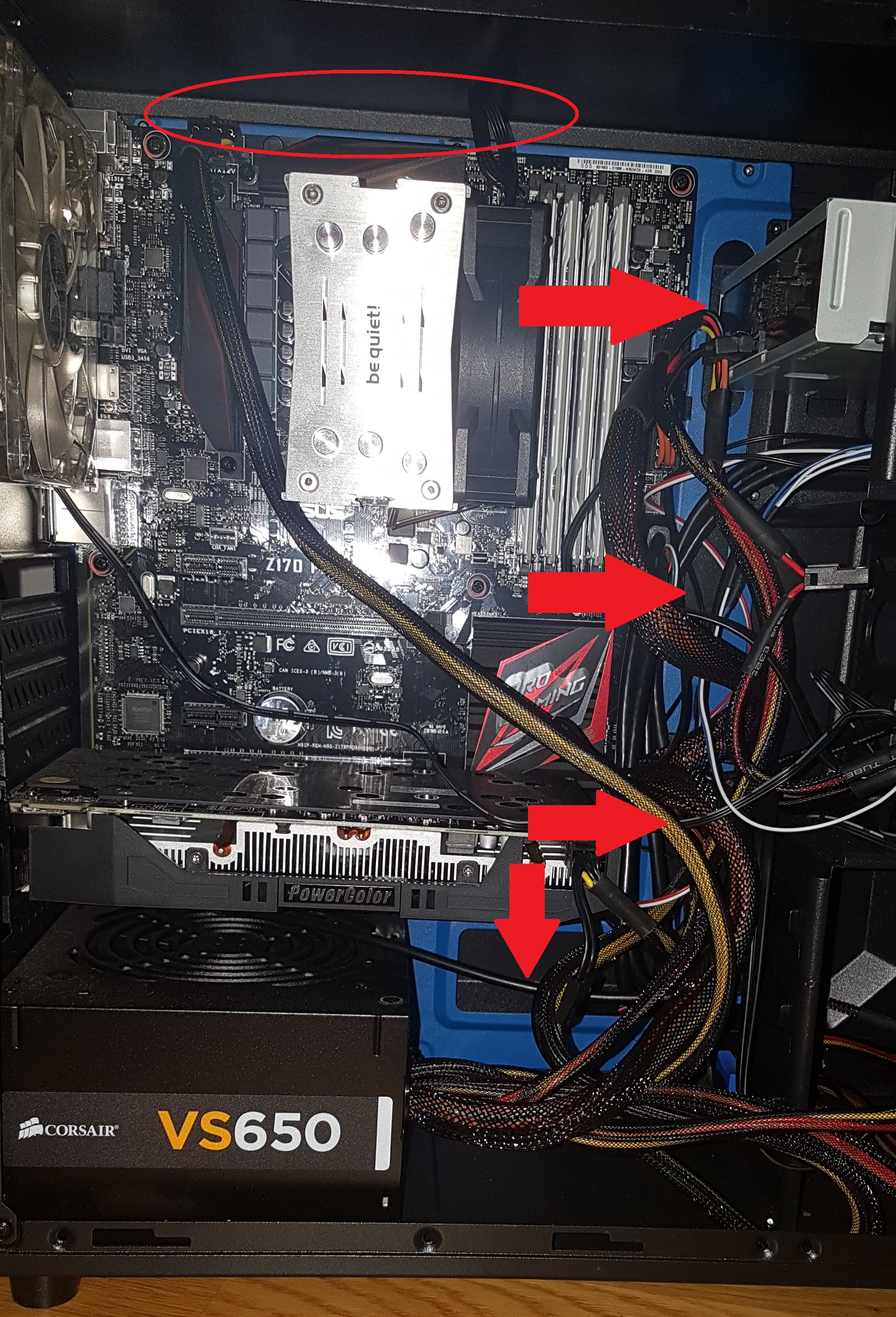

Das Gehäuse bietet auch Kabelmanagement, man könnte da mal die Kabel auch ordentlich verlegen und verstecken, denn so wie sie jetzt sind, behindern die eher den Luftstrom.

Naja Kabel abstecken und dann durch die passenden Aussparungen am Gehäuse fädeln. Da braucht man jetzt keine Anleitung dafür.
Das Gehäuse bietet ja passende Öffnungen, wo Kabel rein und raus gehen können
Gerade gegoogelt, gibt sogar passende Youtube Videos für sowas
Man muss jetzt natürlich nicht solche Kabel überzieher drüber machen, das kann man, muss aber nicht. Bei dem Video guck da eher auf das verlegen der Kabel und wo man was durchführen kann
ach ja, das Netzteil ist auch falsch rum verbaut, der Lüfter müsste nach unten, außer es geht bei dem Gehäuse garnicht andersrum.
Und wie gesagt, die Grafikkarte muss in den oberen PCIe x16 Slot.
Auch bei den Gehäuselüftern müsste man mal gucken, wo die angeschlossen sind, wenn die an ner Gehäuse Lüftersteuerung hänen, dann kann man die da lassen, wenn die direkt mit dem Netzteil verbunden sind, dann da abstecken und direkt ans Mainboar an die FAN Anschlüsse anschließen, dafür sind die da und dann sind auch die Lüfter leiser, denn am Netzteil laufen die unter Vollast
