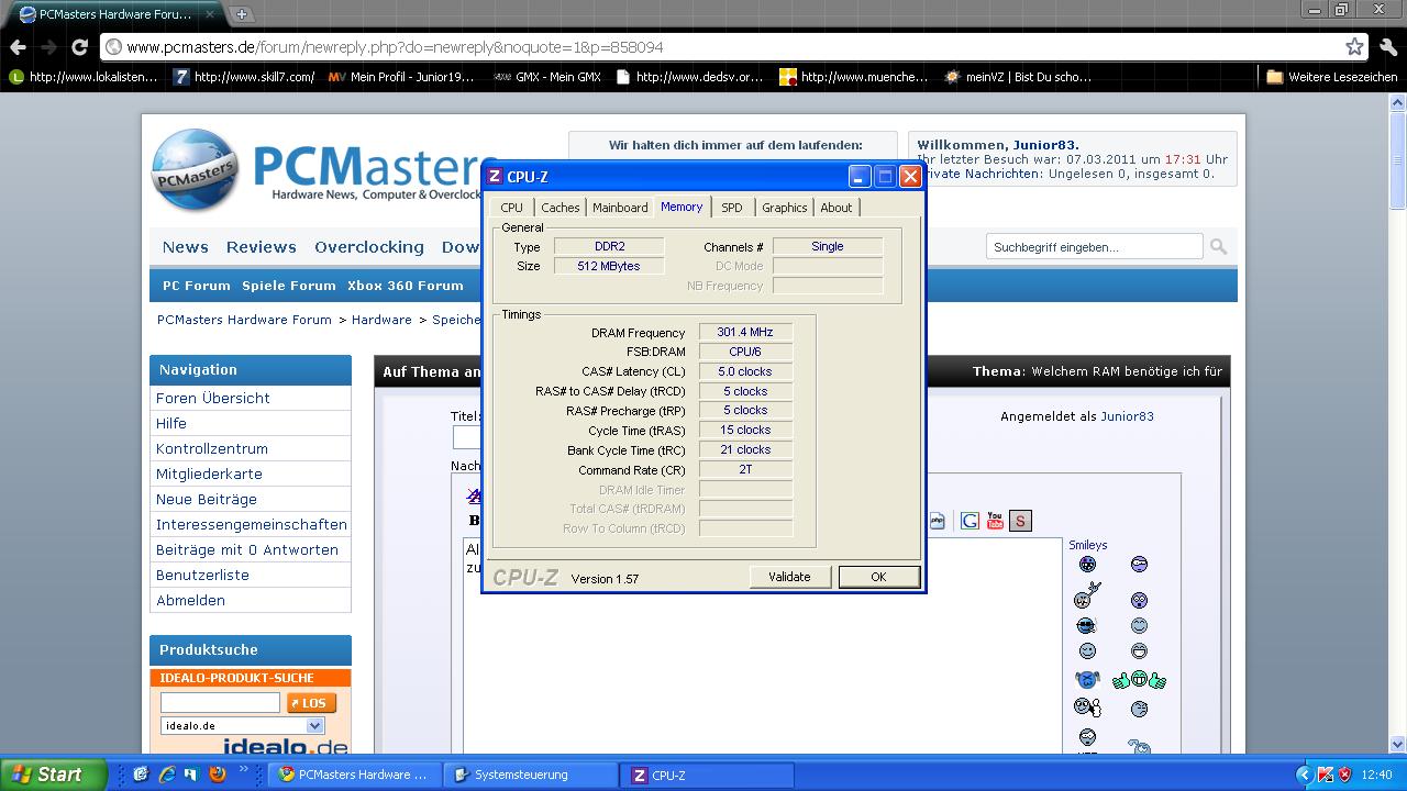

So,habe jetzt die Version 1.57 installiert und worauf muss ich nun achten bzw. klicken,um zu sehen wieviel RAM ich einbauen kann?
LG Junior
Wieviel RAM du einbauen kannst wirst du nicht sehen, allerdings siehst du, wenn du in der Leiste oben auf "Memory" klickst unter Type, ob du zur Zeit DDR oder DDR2 verbaut hast 😉
Es steht dort,das ich einen 512Ram drin habe,aber wie oben schon geschrieben,habe ich unter System stehen
AMD Athlon (TM) 64 Processor 3000+ 1,81 GHz
256MB Ram

Machst Du mal bitte Schreenshots, oder schreibst und ab, was CPU-Z zum Mainboard herausbekommt und was in den SPD des Ram steht.
Warte warte warte, ganz langsam:
1.) Was steht denn bei "Type", wie ich es beschrieben habe?
2.) Wo steht, dass du nur 256 MB hast?
3.) Wo steht, dass 512 MB verbaut sind?
Also;
zu 1. unter Type steht DDR2,unter Size 512 MBytes,unter Channels# Single.
zu 2. das steht Systemsteuerung/System in der Karte Allgemein unter Computer.
zu 3. das steht bei CPU-Z in der Karte Memory
ich habe vom CPU-Z nen Screen gemacht und angehängt.
lg Junior
Damit hast Du (haben wir) nun die Sicherheit, daß der im Post #2 stehende Text wie die Faust aufs Auge passt.
