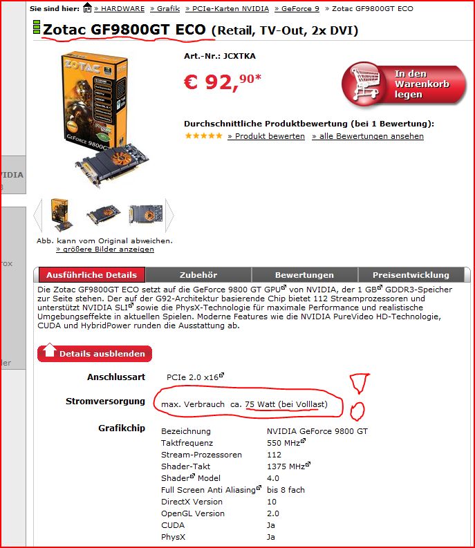

hab grad mal geguckt:
ne 9800gt eco green von zotac verbraucht unter volllast maximal 75 Watt.
könnte vllt doch klappen😉

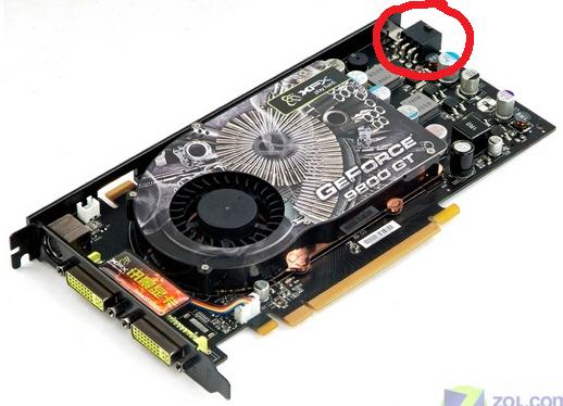

Also die green-edition kommt ohne zusätzlichen stromanschluss aus.
Eine normale 9800gt hat noch einen 6-poligen stromanschluss der mit dem netzteil verbunden werden muss😉
Heißt das dann, dass die Green Edition auch mit einen Netzteil mit 250 W läuft?
Wo wird denn dieses Kabel bei der Geforce 9800 GT am Netzteil angeschlossen? Weil bei mir ist da irgendwie am Netzteil kein Anschluss für dieses Kabel vorhanden.
das die läuft kann ich nicht garantieren aber ich könnte es mir vorstellen.

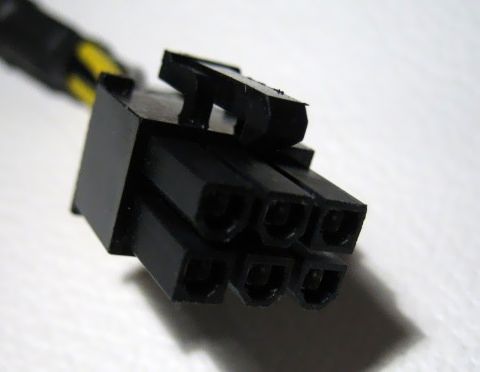

der stromanschluss und das kabel dürften so aussehen: anhang
8uhf-2-jpg-nb.html
das kabel ist schon am netzteil.
du must es lediglich an die grafikkarte anschließen😉
