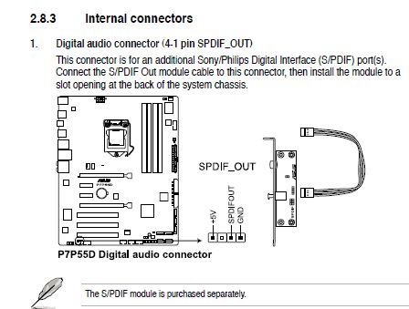

ja das meine ich ja, ich will dieses kleine Kabel an der Graka mit dem Mainboard verbinden nur weiß ich nicht wo das ding rein kommt am mainboard...
also ich glaube du mußt das kabel am mobo an den SPDIF_OUT anschließen.
handbuch seite 2-31/2.8.3. denke da reicht das es auf die pins SPDIF_out und GND kommt. dann mußt du noch in der soundsteuerung auf spdif umschalten.
möglich das es dann überträgt.
aber ich übernehme keine garantie für irgendwelche schäden oder fehler. nur mal nebenbei erwähnt. hoffe aber dir bei deinem problem helfen zu können. 😀
hey yuhuuuu es hat endlich geklappt. Danke für deinen Beitrag IndianSpirit und allen anderen auch. THxxxxxxxxxxxxxxxxxxxx
