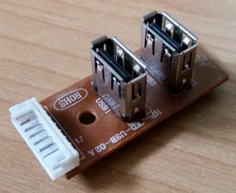

wie heißt dieses Teil? Es ist kaputt und ich möchte mir ein Ersatzteil kaufen. Weiß aber gar nicht, wonach ich suchen muss. Es sind zwei usb-Anschlüsse, die bei meinem Desktop-PC auf der Frontseite waren.

Allerdings ist auf dem USB-Modul eine Modellnummer, die auf dem eingefügten Bild nicht richtig lesbar ist. (HP-?ED-USB-02A)
Solche Nummern können - wenn vollständig - durchaus dabei helfen, den Hersteller dieses Teiles ausfindig zu machen. Zudem ist dieses Modul wohl passend zum verbauten Mainboard, da es zu dessen Connector für die Front-USB-Anschlüsse passen muss. Also auch die Mainboard-Bezeichnung mal ermitteln.

Die Modellnummer beginnend mit HP- könnte u.U darauf hindeuten, dass hier das Innenleben des Rechners von HP stammt. Und dann wird ein OEM-Board im Einsatz sein. (Kann dann Asus oder Pegatron sein.) Und diese Boards verwenden teilweise eigene Kabel und Stecker, die nicht dem Standard entsprechen.
Asus selbst hat auch bei einigen Boards eigenwillige Adapterkarten zum Herausführen von Onboard-Anschlüssen mitgeliefert oder diese als optionales Zubehör angeboten. Die Verbindungskabel sind dabei auch nicht immer mit den Standard USB-Connectoren identisch.
Ist allerdings nur ein Versuch, anhand der vorliegenden Informationen die Möglichkeiten auszuloten. Und Infos sind leider nicht viele da.
am besten der TE macht mal ein Foto vom Gehäuse und von dem Kabel bzw den Steckern.
