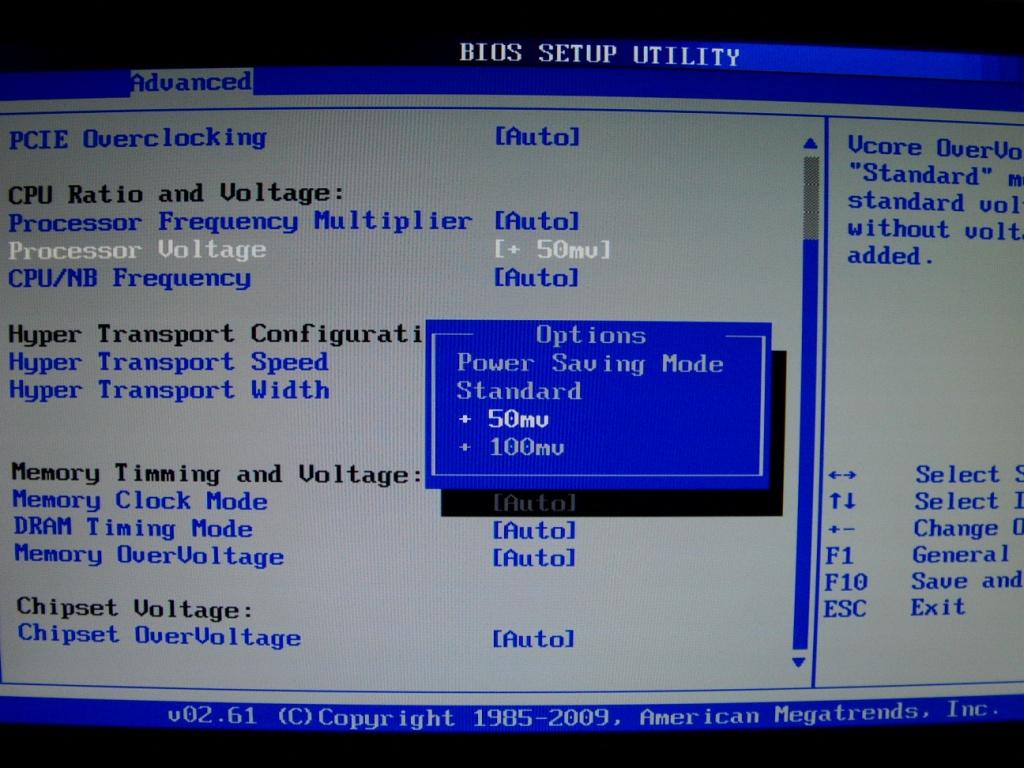

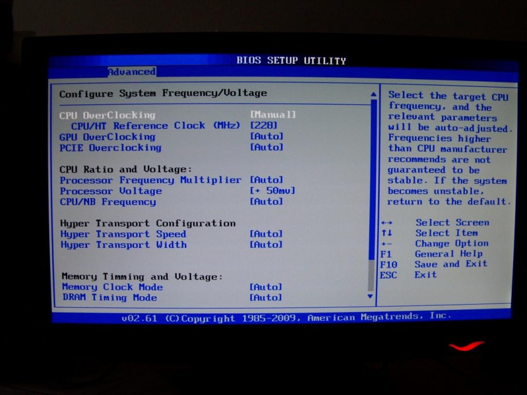

Kannst Du nen Bild von Deinem Bios machen?
Edit:
Welche Spannung hast Du auf CPU, NB und etc eingestellt?
klar 😉
hier die fotos:
LG

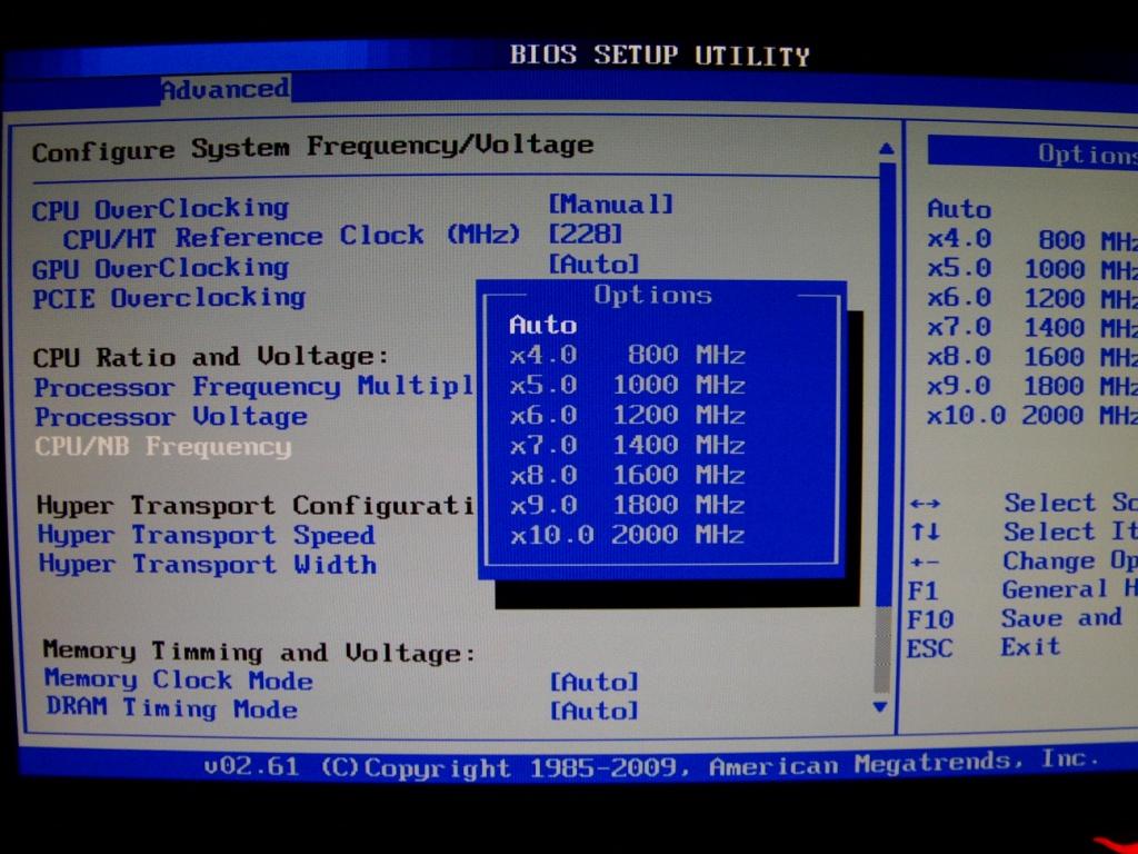

OK, stell ein:
CPU/NB auf X7
Den Hyper Transport Takt auch auf X7 wenn das geht!
Die prozessor Volage erstmal auf +50, wenn dann nichts geht auf +100.
Welchen Kühler hast Du? Immer Temperaturen beachten!

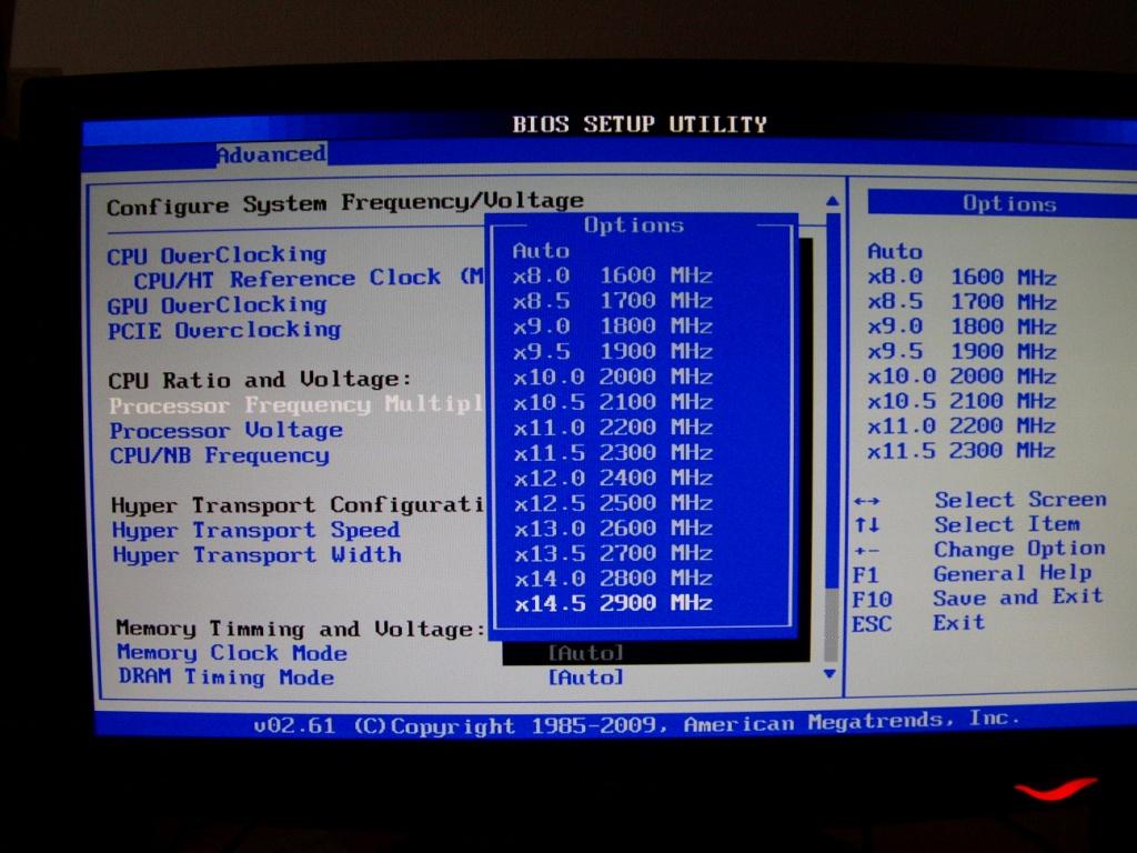

sorry hoffe das ist keine dumme frage, waorauf soll ich den bus speed einstellen?
LG und Danke 🙂
Ich erklär Dir kurz alles.
Der Bustakt(von mir Referenztakt genannt) ist der Takt den Du zum übertakten benötigst. Dein Speicher, Deine NB und Dein HT(Hypertransporttakt) hängen alle von dem Referenztakt ab.
Wenn Du also nun alles so lässt wie es ist und Speicher, NB und HT auf ihrer Standart Geschwindigkeit laufen, Du dann aber den Referenztakt erhöst, werden diese eben auch übertaktet, da sie nun von dem erhöhten Refernztakt abhängen. Um das zu vermeiden, stellst Du den Ramteiler(Speichergeschwindigkeit) eine Stufe niedriger, wenn Du 1066er hast dann auf 800 bzw 400 und wenn Du 800er hast, dann auf 667 bzw 333. Dann noch den NB und HT Multi auf x7(wie ich bereits sagte)...
Somit laufen alle Komponenten langsamer als sie eigendlich sollten. Wenn Du nun den Referenztakt anhebst, dann werden die anderen Komponenten auch übertaktet, was jetzt aber soweit erstmal nicht schlimm ist, da sie eh langsamer laufen und sie erstmal einen höheren Referenztakt brauchen, um ihre eigendliche Geschwindigkeit zu erreichen.
Ich hoffe das war nicht allzu kompliziert, erklären ist für mich in dem Gebiet noch etwas schwer weil man nicht weiß wie viel Fachwissen der andere hat. Tut mir leid!
Achja, den Referenztakt(Bustakt) immer um 10MHz erhöhen, wenn Du bei 3.5GHz angelangt bist, ist das schonmal okay.
MFG John
danke 🙂 soweit hab ich alles verstanden, hab jetzt die beiden auf x7 aber bei über 230 mhz hängt sich das bios auf und beim neustart kommt oc fail...
egal ob ram auf 333mhz oder auf auto
i-wie denke ich das ich wohl pech habe 🙁
LG

HT speed x7=1400mhz stimmt das?? oder habe ich das falsche genommen?
LG

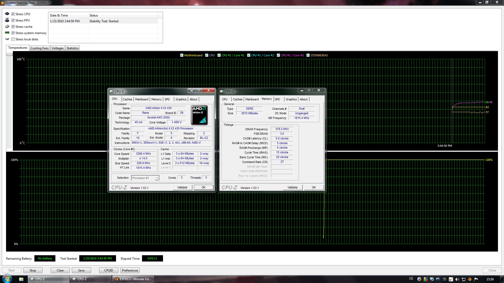

sind diese Werte so o.k.???
oder läuft der PC durch den niedrigen HT jetzt langsamer als Standart???
(orig sind 2000)
aus irgendeinem Grund lässt sich CnQ nicht deaktivieren... Prozessor sollte eig @ 1.440V sein...
LG

stell doch den HT Multi eine Stufe höher, dann läuft er mit 2015, sollte gehen!
Wie ist der Northbridge Takt? Zu sehen unter Memory. Standart sollten hier 1800MHz sein!
Wenn Du den NB oder HT Multi um eine Stufe anhebst, das sind gleich 200MHz😉
Deswegen den HT einmal anheben...
Der CPU Takt wäre für mich nicht zufriedenstellend, leider hast Du ja keine Black Edition. Am besten Du versuchst mal den maximalen Referenztakt ruaszubekommen. Dazu machst Du alle Multis auf eine niedrige Stufe, Ram Teiler auf den niedrigsten, dann den Referenztakt anheben! Wie weit geht der?

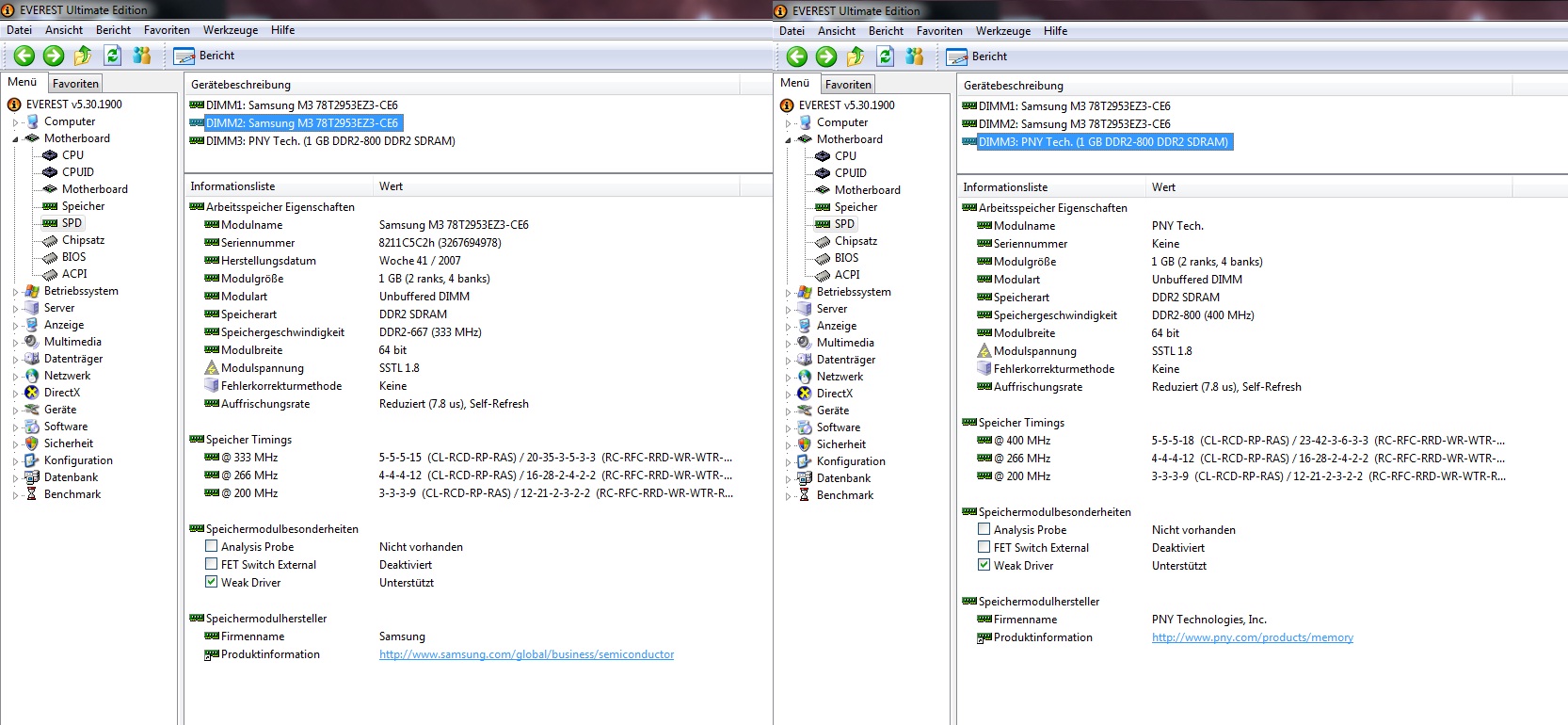

Wie schnell rennt zurzeit Dein Speicher? Was für einer ist Verbaut?
Ich glaube das der Speicher dein Vorhaben begrenzt, ist er übertaktet?
Lieben Gruß!

hab alles so probiert wie du es gesagt hat, aber nach der Eingabe im Bios schaltet der Bildschim einfach ab.. und nichts tut sich..
jetzt läufz er derzeit auf 228
hab aber immer ein back to desktop wenn ich BF2 spiele 🙁

Nachtrag: eigentlich müßt ichs bios auswendig kenn 🙂. bei der northbridge angabe ist es nur um 0,1v erhöht worden und beträgt somit 1,2v nicht 1,3v. passiert wäre da nix. aber immer nur so viel mit nötig......und zu meinem eigentlichen fehler: die CPU NB VID steht bei 1,225V! ansonsten stimmts. sorry, bei der vielzahl von optimierungsschritten(da kann mal was verwechsel). ach ja, aufpassen beim undervolting bei diesem board.wenn die gk sitzt, viel spaß beim ausbau. Achtung dualbios. hat jetzt gerad nix mit der eigentlichen löschung vom cmos zu tuen, war aber auch ein wenig anspruchsvoller den 2ten speicherchip zu löschen. Abschließend kann ich def. sagen, daß der x3 435 ein absoluter oc kandidat ist. bisher hab ich selbst nur mit intel erfolgreich oc. da kann man schon mal mit amd liebäugeln. was ich per. nie tat....bin halt auch einer von denen,die auf ihre liebgewonnen marken im laufe der zeit immer wieder gerne zurück greifen ......
trotz aller wiedrigkeiten mit dem board, jetzt läufts perfekt. macht das was es auch soll. wäre ja auch langweilig,wenn mal alles funzt...oder? - und morgen nicht ;-)
Abschließend kann ich nur
