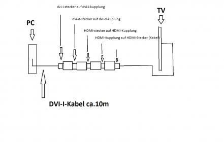

Also es dreht sich um folgendes:
Ich habe mein PC mit meinem Fernseher verbunden. Da ich diesen jetzt an die Wand hängen will habe ich nicht großartig Platz dahinter um den dicken DVI-Stecker unter zu bringen. Nun zu meiner Frage:
Kann ich von dem ganz normalen DVI-I-Stecker der eigentlich in meinen TV kommt auf einen DVI-Adapter (DVI-I-Eingeng auf DVI-D-Ausgang) der wiederrum auf HDMI-Stecker und der wiederrum mit einem HDMI-Adapter mit einem HDMI-Kabel zum TV geht ohne das durch diese wahnsinnig vielen Stecker die Qualität leidet?!
PS: Ich hänge mal ein Bild an was das ganze besser erklären sollte. Naja 😀 vll. nicht wirklich aba guckt es euch bitte einmal an.
mfg: weidemann : )
na gut durch den stecker hätte ich eine verbindung weniger aber ich habe den alten dvi stecker und dne kann ich nicht in den neuen dvi stecker rein stecken ^^
bitte um weiotere antworten aber war schonmal ne gute idee
gruss
ich bräuchte quasie einen adapter von dvi kupplung auf hdmi kupplung aba ich glaube dann ist es leichter einneues kabel zu kaufen gleich mit dne richtigen anschlüssen.
is dieser dvi stecker der normale? weil da so wenig anschlusspins sind. bei meinem jetzigen stecker is alles ausgefüllt damit. kann man den trotzdem nehmen? kaufe mir das dannn ämlich anstatt mir diese adapter zu holen.
gruss
unabhängig von länge und verbindungen? ok danke für diene antwort.
weis jemand welche unterschiede es zwischen diesen vershciedenen steckern von dem dvi stecker gibt und ob es qualitätsunterschida oä giebt?!
mfg weidemann
