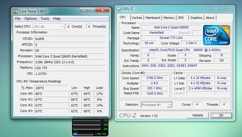

Ich bin auch voll happy. War ein Glücksgriff. Hier maln Screen.
Mainboard ist ein Asus P5Q Se2
Gruß pdelvo

Also die Temperaturen sind ja im Ruhezustand. Lass mal Prime laufen und mach dann nochmal ein Screenshot. Die Temperaturen sind zu hoch für idle würde ich mal sagen. Ein besserer Kühler würde sich bestimmt lohnen. Kommt aber drauf an wie groß dein Gehäuse ist weil die meisten guten Kühler sind riesen Viecher 😉
Das Gehäuse ist ziemlich groß. Ein größerer würde reinpassen. Der Boxed ist ja nur son mini teil. Prime läuft. Kern 1 und 2 sind bei 86 Grad, 3 und 4 bei 82. Das ist schon ziemlcu heiß. Ist ziemlci hscnell hochgesprungen, scheint jetzt aber konstant zu bleiben. Melde mich später nochmal.
So. Das wird mir zu heiß. Ich breche den Test ab. Er ereicht fast 90 grad. Ich versuche gleich mal die Spannung runterzuregeln. Vieleicht bleibt er dann was Kühler.

Ich hab ne frohe Botschafft zu verkünden. Habe den VCore jetzt auf 1,3 gedrückt und habe jetzt diekt nach dem Start unter 60°
Gruß pdelvo. Vieleicht mach ich morgen noch weiter. Viel geht aber bestimmt nicht mehr.
Gruß pdelvo
Ich hahabe die Temperatur auf 56° gedrückt. Das geht schon in Ordnung. Prime hab ich ja auch nicht ewig laufen. Meistens progge ich, oder spiele Spiele. Das hat bis jetzt immer funktioniert. Einen besseren Kühler will ich mr auch kaufen. Egal wie weit ich die gedrückt bekomme.
