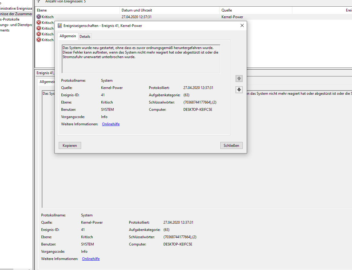

Edit: Eben ist es wieder passiert und habe jetzt mal den Hinweis bekommen unter "eventvwr" zu schauen. Habe einen Screen angehängt. Hängt das Problem mit meiner Stromzufuhr zusammen?
